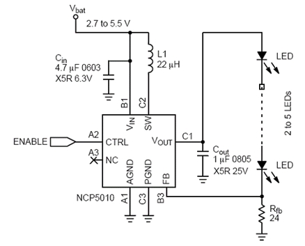

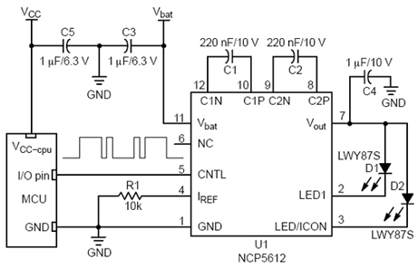

电池供电产品需要优化的LED驱动电路架构,这些架构要处理并存的多项挑战,如空间受限、需要高能效,以及电池电压变化—既可能比LED的正向电压高,也可能低。常用的拓扑结构有两种,分别是LED采用并联配置的电荷泵架构/恒流源架构和LED采用串联配置的电感升压型架构。这两种方案都有需要考虑的折衷因素,如升压架构能够确保所有LED所流经的电流大小相同但需要采用电感进行能量转换,而电荷泵架构使用小型电容进行能量转换,但所有LED并联排列得太过紧密以致电流匹配成为均衡背光所面对的一项棘手问题。图1展示了这两种架构的示例。
图1:电荷泵和电感LED驱动器电路图

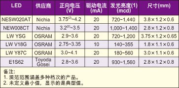

LED技术持续快速改进,制造商在使用新的材料、制造技术和 LED设计来为同等大小的电流释出更大的光输出,这样一来,几年前需要4个LED进行背光的显示屏如今可能采用2个LED就能实现同样的背光亮度。不仅如此,过去通常使用冷阴极荧光灯(CCFL)进行背光的4到7英寸较大显示屏,如今正在转向使用LED进行背光。此外,LED的正向电压正趋向更低。因此,不仅需要考虑驱动器制造商的数据表曲线上的驱动器效率,还需要基于采用所选LED对驱动器进行的评估来予以考虑。表1列举了几款LED的一些重要规范,显示了这些LED在正向电压和发光亮度等方面的差别。需要说明的是,正向电压范围的变化较大,这意味着驱动器的效率应该采用LED规范的极限值来进行评估。
表:几种不同的LED的特性参数。
