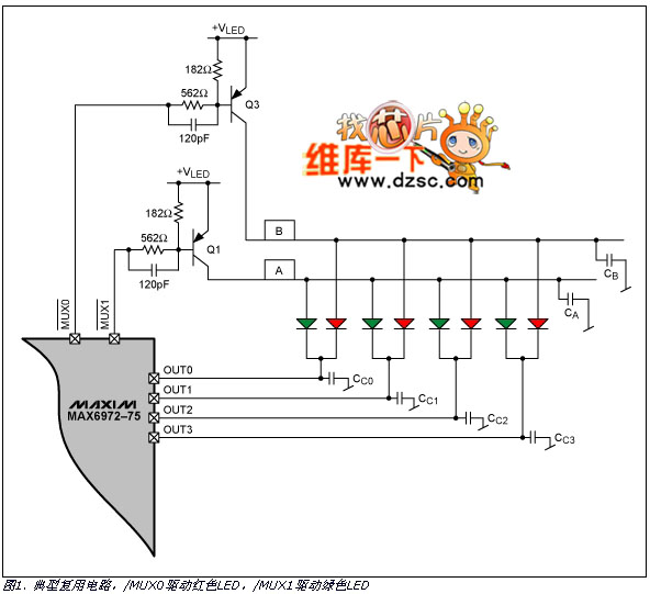

图1所示为MAX6972–MAX6975 (也称为MAX6972和MAX6974评估板)典型的复用电路。

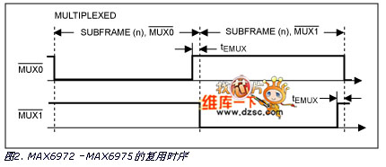

复用晶体管(Q1和Q3)被MAX6972–MAX6975交替接通,而恒流吸收驱动引脚(OUT0–OUTn)交替控制两个状态之间的设置。在状态1,/MUX1为低电平,Q1接通,节点A被上拉至VLED,因此,将所有的绿色LED阳极连接至LED电源。同样的,在状态0,/MUX0为低电平,Q3接通,将所有的红色LED连接至VLED电源。/MUX0和/MUX1输出通过开漏驱动电路,吸收流过562Ω电阻的基极电流,接通pnp晶体管。当/MUX0和/MUX1关断时,开漏输出实际是开路电路,使基极发射极电阻(每个为182Ω)能够关断pnp晶体管。在每一/MUX0和/MUX1状态之间,Q1和Q3都关断16个内部时钟周期(CLKI),如图2中的tEMUX所示。

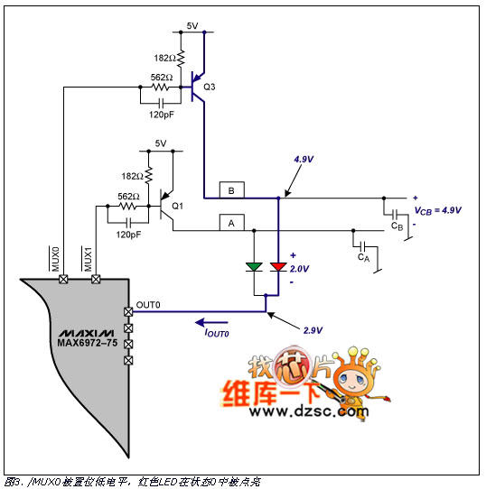

状态0可以很好的描述具有不同前向电压降复用LED导致的杂散电流,其中/MUX0被置位为低电平,红色LED点亮(图3)。
Q3接通后,红色LED (节点B)阳极被上拉至4.9V。电流流过工作端口(即,驱动LED任意PWM周期的通道)的红色LED和恒流驱动器(OUT0)。节点B (显示为集总参数CB)的杂散电容被充电至4.9V。LED阴极被强拉至以下电压,大约等于:
4.9V - VRED=2.9V(式1)
状态0结束时,OUT0驱动器停止工作,/MUX0变为高电平(无效),从LED电源断开阳极电压。由于没有放电通路,红色LED PN结上的电压仍旧保持接近2.0V前向电压降。同样的,由于没有放电通路,杂散节点电容上的电压VCB仍保持为4.9V。这一电压状态在16个CLKI周期的中间状态阶段保持不变。

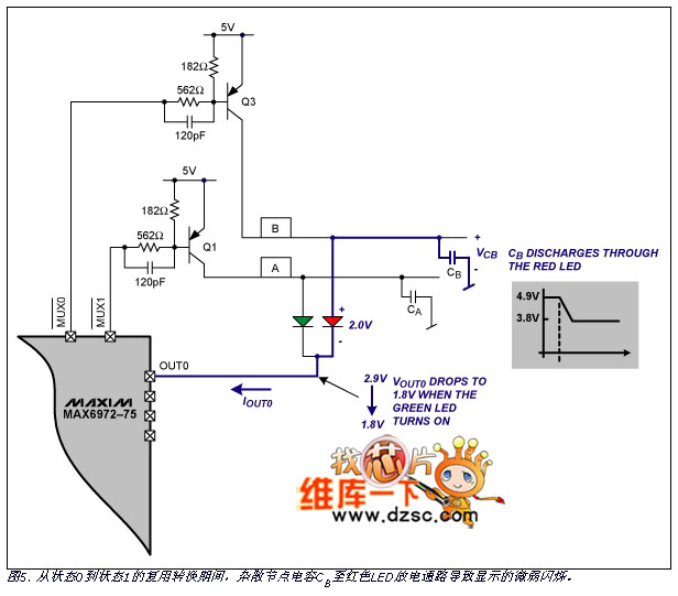

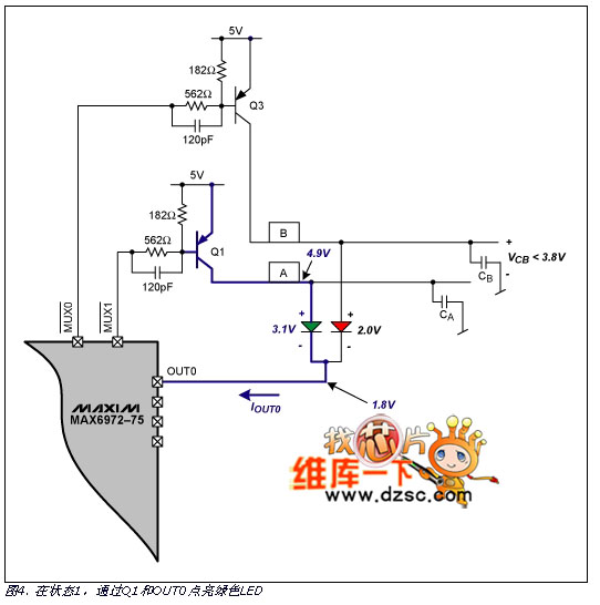

当状态1开始时,/MUX0被置位为低电平,Q1接通,绿色LED的阳极被连接至5V,所选LED的OUT0电流驱动器开始工作。最终稳定状态如图4所示。
阴极电压低于绿色LED电压降,大约等于:
4.9V - VGREEN=1.8V(式2)
红色LED阴极上的1.8V电压表明阳极不能高于1.8V + VRED=3.8V。在状态1开始时,共阴极电压(图中的OUT0电压)必须从2.9V变到1.8V。这一电压变化要求CB从4.9V放电至3.8V,甚至更低。流过红色LED的CB放电电流导致显示微弱闪烁,如图5所示。
在前面的状态中,无论红色LED接通还是关断,一直会有CB放电电流。在状态0,节点B的电压总是被充电至4.9V。由于共享共阴极连接时,VRED小于VGREEN,节点B将通过红色LED放电。取决于各种LED上前向电压降的略微不同,CB放电会导致一个或者多个红色LED的微弱闪烁,如图1所示。

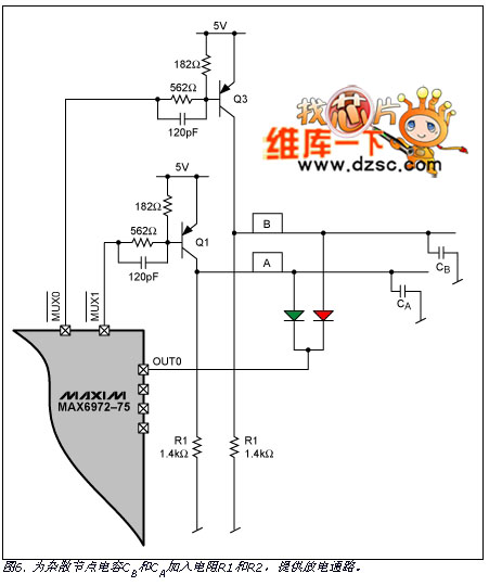

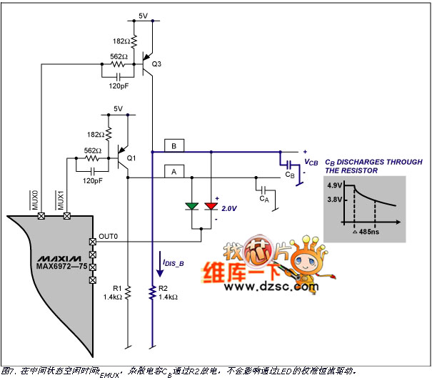

为杂散节点电容提供一个放电通路以及有足够的时间进行放电,可消除假像电流。这可以通过加入电阻R1和R2来实现,如图6所示。在复用状态的空闲周期中,选择合适的电阻值来实现足够的放电。
调整电阻R1和R2,在中间状态间隔对节点A和B进行放电,防止开始下一工作周期时的LED前向偏置。在所示的例子中,开始状态1之前,节点B必须由4.9V放电至低于3.8V。
由系统时钟频率控制中间状态时间,最大时钟频率为33MHz。采用这一最大频率,可以确定R2值。
中间状态时间(图2中的tEMUX)来自系统时钟频率:
tCLKI=1/33MHz=30.3ns(式3)
以及
tEMUX=16×tCLKI=485ns(式4)
每个LED为150pF (来自走线、封装引线和LED PN结少量偏置的组合电容),乘上每个节点的8个LED,可估算出大概的杂散阳极电容:
CB=CA=150pF×8=1.2nF(式5)
将上面的数值代入到该方程中,可以估算出CB所需要的放电电流:
IDIS_B=CB×ΔVCB/Δt(式6)
IDIS_B=1.2nF×(4.9V - 3.8V)/485ns
IDIS_B=2.7mA
在需要范围内以最低电压产生额定2.7mA放电电流的电阻值为:
R2=3.8V/2.7mA(式7)
R2=1.4kΩ
可以对IDIS_A和CA进行相同的计算。然而,由于LED前向电压降作用不同,假像电流在状态1到状态0转换时会有不同的影响。在图6电路中,可以看出,状态1至状态0转换时,不会出现假像电流。然而,R1和R2的值相同,/MUX0和/MUX1状态之间的红色和绿色LED可间插使用。
电阻R1和R2为每一状态期间的晶体管Q1和Q3加入一个较小的电流负载:
IRn=4.9V/1.4kΩ=3.5mA(式8)
电流并没有流过恒流驱动器输出OUT0,也没有流过LED,因此,不会影响经过校准的LED电流。
