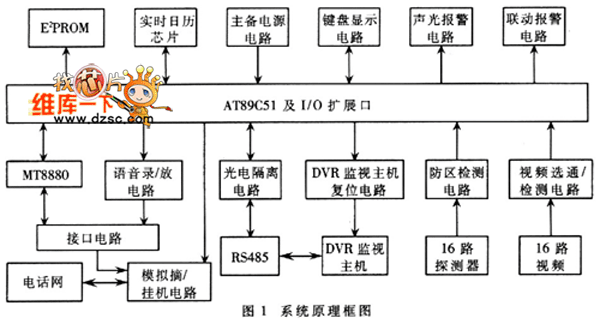

系统组成框图如图l所示。采用AT89C51单片机作为控制核心,外接E2PROM用于存储电话号码、设置参数(定时布/撤防、联动、视频等)以及警情信息等。当AT89C51单片机实时巡检到新的警情信号(防区故障、视频丢失、主电断电或上位机死机)时,报警主机就会自动进行警情处理(声光报警、启动相应联动、记录警情以及拨号报警等)。拨号报警的工作原理如下:系统自动地控制摘/挂机电路模拟摘机,同时AT89C51单片机通过可编程并行接口8255将MT8880置为呼叫模式,检测是否有拨号音。若有拨号音,则将MT8880设为突发方式,并按用户预设的电话号码自动拨号。拨完电话号码以后立即检测对方是否摘机,一旦检测到对方摘机,就启动语音提示电路发送与警情相一致的语音信息,完成自动拨号报警。

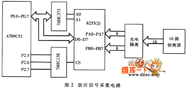

信号采集电路由16路防区输入信号采集电路和16路视频丢失检测采集电路组成。16路防区输入信号采集电路如图2所示。采集电路通过一片可编程并行接口芯片8255与AT89C51单片机的P0口接口,而16路防区输入信号则通过光电隔离后与8255的PA口和PB口相接。PA口和PB口均设为输入口,这16个输入口分别对应16路探测器的输入。系统通过采集8255的PA、PB口的数据来判断是否有警情产生。

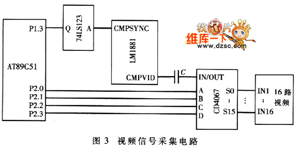

16路视频丢失检测采集电路如图3所示。该电路首先通过一片16路模拟开关芯片CD4067进行视频通路选择,随后经过视频信号检测电路,最后再与AT89C5l单片机的P1.3口相接。系统首先将视频通路号送给模拟开关CD4067.然后将采集的数据送给Pl.3口,来判断视频是否丢失。

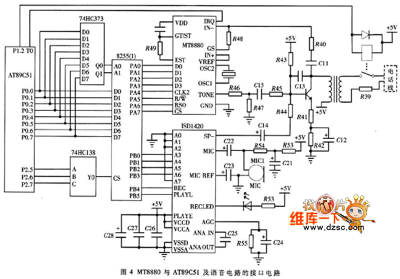

MT8880内部有五个寄存器,分别为接收数据寄存器、发送数据寄存器、收发控制寄存器CRA和CRB以及收发状态寄存器。在本设计中,由于仅采用发送数据寄存器、收发控制寄存器CRA和CRB发送DTMF信号实现自动拨号功能,因此在此仅介绍这三个寄存器。发送数据寄存器中的数据决定要发送的双音频信号的频率,因此只能向发送数据寄存器写入数据。两个收发控制寄存器占用同一个地址,因此根据CRA中的寄存器选择位的值决定是否对CRB进行操作。其接口电路如图4所示。
ISDl420语音芯片采用直接模拟存储技术,且录放音质极好,并有一定的混响效果;它的外围元件简单,仅需简单的阻、容器件即可组成简单的录、放音电路;无需后备电源,信息存储时间长,不需要专用的编程器及语音开发器;具有较强的选址能力,可把存储器分成160段来管理,形成最小的录放时间为125ms。其接口电路图如图4所示。
语音分段方法:地址输入端AO"A7由低位向高位排列,每位地址代表125ms的寻址,160个地址覆盖20s的语音范围(160×0.125s=20s),录音及放音功能均从设定的起始地址开始,录音结束由停止操作决定.芯片内部在该段的结束位置自动插入结束标志(EOM);而放音时遇到EOM标志即自动停止放音。在本设计中,因需要四段报警提示语音,因此在设计时均将每段语音设为5s,其起始地址分别为00000000B、00101000B、01010000B、01111000B,由这四段起始地址可以看出A7、A2、Al和AO均为0,因此将其接地。

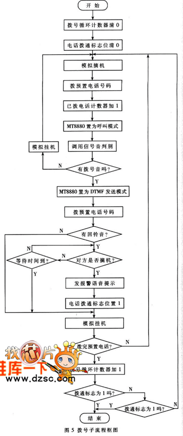

自动拨号程序的流程图如图5所示。下面是自动拨号的部分程序(如需要完整的程序,可与作者联系)。
