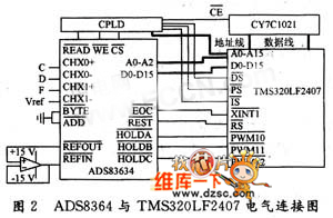

ADS8364与TMS320LF2407接口电路如图2所示。ADS8364的三位地址线接LF2407的低三位地址线,16位数据线与LF2407的16位数据线并行连接。3个采保信号分别由FL2407的PWM10,PWM11和PWM12提供。A/D转换结束信号接LF2407的外部中断1。BYTE接地使读取时得到的数据位数以16位的方式输出。

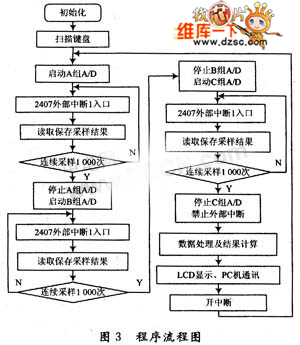

智能测磁仪的基本工作流程如图3所示。上电后首先初始化,对控制寄存器及I/O口进行设置,自检无误后进入键盘扫描。有按键按下,则进入相应的操作,如必要的参数设定及界面等,否则默认为缺省值。当检测到启动键按下时,启动A组采样达到设定的采样次数,停止A组依次启动B组、C组,如图3所示进行循环,采样结果保存在外部存储空间CY7C1021中。也可以通过设定只启动一组采样。
一次循环采样结束后,关闭中断,清除标志位。依据相应的算法计算出终端所要显示的值并送至显示终端。同时检测PC机是否需要上位机通讯,如果是则将外部存储器中的数通过SCI传到上位机,否则开中断进入下一个采样周期。每组A/D在一个工频周期内最多采样点数为800点,这一值可以根据需要通过键盘进行设置。
