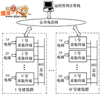

2 系统组成结构图
系统组成结构图如图1所示,该系统由远程上位管理计算机以及多台采集终端组成。每台采集终端连接一部电梯,实时采集该电梯运行的各种状态,并对数据进行分析和处理,将电梯的故障信息保存到非易失性存储器中;远程上位管理计算机用于管理和评估电梯性能,需要年检时,通过计算机上的调制解调器接入公共电话网络(PSTN)呼叫现场的采集终端,将现场的数据录入到上位机的数据库中进行分析和评判,从而得到电梯是否合格的结论。为了节约电话线路资源,某个地域范围较小的建筑群(例如相邻距离在1千米内的几幢大楼)共用一根电话线路,只将1号采集终端接入电话网络,该建筑群其余的采集终端与1号终端一起挂在485总线上,通过软件协议识别终端号并与上位机通信。
图1 系统组成结构图

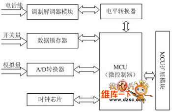

3 采集终端的硬件设计
电梯需要监测的各类信息,例如平层信号、轿门闭锁、厅门闭锁、上下极限以及运行加速度、温湿度等信号,经过信号调用处理或经传感器电路变换,最终提供给采集终端的是标准开关量或模拟量。考虑到实际情况及成本可采用开关量输入为16路,模拟量为8路的8位MCU(微控制器),采集终端应考虑的主要技术数据如:采集周期、通信协议、通信速率、开关量采集、模拟量采集、数据存储量等等。采集终端的硬件框图如图2所示,在图2中,使用调制解调器模块,并通过电话网络实现与远程上位机的MODEM通信,其输出经电平转换芯片变为标准的RS485电平后与安装在附近电梯上的其他采集终端组成RS485网络;锁存器用于对输入的开关量进行锁存和采集; A /D转换器,完成对模拟量的采集;时钟芯片为整个系统提供精确的时间基准,它可以产生年、月、日、时、分、秒、星期等实时数据,并且内置锂电池和时钟电路,无需外部供电即可独立运行;MCU扩展模块用于补充MCU的功能,可以增加类似于具有掉电保护功能,也可以用来扩大存储空间使其某部电梯能储存长达1年的历史故障数据。
图2 采集终端的硬件框图

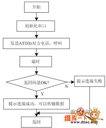

远程上位管理计算机配备一台外置式MODEM,需要与下位采集终端通信时,首先通过串口向MO2DEM发送标准的AT拨号指令,一旦对方MODEM摘机响应后,双方的通信就变成了标准的串行通信。上位机拨号程序流程如图4所示。
图4 上位机拨号程序流程图
远程上位机软件运行在微软的Windows XP操作统下,通信程序采用了微软的VB 6.0编写,利用MSComm通信控件。
