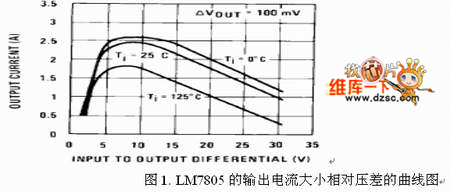

对于线性稳压来说,其特点时电路结构简单,所需元件数量少,输入和输出压差可以很大,但其致命弱点就是效率低,功耗高。其效率η完全取决于输出电压大小。下图是线性稳压器LM7805的输出电流大小相对压差的曲线图。
由图中可见,压差越大,可提供的最大输出电流越小。假设采用LM7805,输入12V,输出电压为5V,压差为7V, 输出的电流为1A的情况下,我们可以计算出消费在线性稳压器上的功率为P=ΔV*IOUT=7*1=7w,效率仅为η=5×1/(5*1+7*1)= 41.7%,由这个结果我们可以看出,有一大半功率消耗在IC本身上。

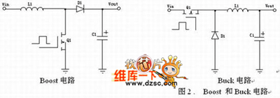

DC to DC电路的特点是效率高,升降压灵活,但缺点时电路相对复杂,干扰较大。一般常见的由Boost和Buck两种电路,前者用于升压,后者用于降压,示意图如下:
这两种电路的核心是通过MOS管的开关来控制电感和电容间的能量转换。调节MOS管栅极脉冲信号的占空比可以控制MOS管的导通和关闭,从而改变输出电压的高低。
