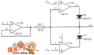

在模/数转换中,如果A/D转换器损坏,检测和控制的功能就不能实现。出于安全考虑,在A/D转换器前采用限幅电路,以保障系统的A/D转换器安全。传统的限幅器如齐纳二极管限幅器、稳压管反向限幅器、桥式限幅器等,都是利用二极管的击穿特性限幅。在击穿区由于二极管内阻并不为零,并有漏电流存在,所以稳压值并非恒定而且不易调节。本系统所设计的限幅电路如图2所示,设定UR=±2.5V,由TL431提供高精度的基准电平。

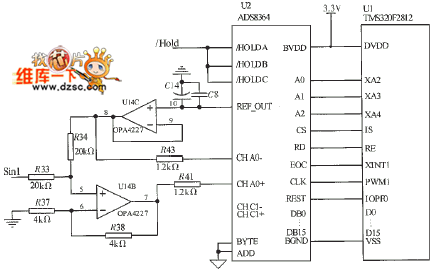

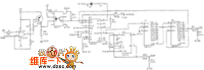

TMS320F2812芯片上有一个12位、转换频率为25MHz的A/D转换器,其前端为两个8选1的多路切换器和两路同时采样/保持器,在要求不很高时完全可利用其构成同步顺序采样电路,或者增加外部采样保持器后构成同步采样。考虑到发电机励磁控制装置电量检测的重要性和其对电量采集精度、速度的较高要求,本系统采样模块中选用了外置的六通道16位模/数转换器ADS8364。其内部包括六个高速采样-保持放大器、六个高速ADC、一个参考电压源及三个参考电压缓冲器,可以提供250kSPS的同步采样率,还可提供具有超低功耗(69mW/每通道)的所有六个输入通道的转换,这样使得所有通道的单位成本均较低[5]。并且六个通道的数据输出接口电压介于2.7V到5.5V之间,便于与DSP直接接口,省去了中间的电平转换。六个完全独立的ADC可大大提高硬件整体的并行处理速度, 在 50kHz输入信号下仍可保证大于80dB的卓越共模抑制能力,特别适合于诸如发动机控制及能量转换等高干扰环境中。图4所示为模/数转换及控制电路,ADS8364的每通道的差分输入V+IN都需经比例运算放大器和电平自举电路将双极性交流信号转换为0~5V的信号。A/D转换器的最大时钟频率为5MHz,由TMS320F2812的PWM1口提供,ADD和BYTE位设为低电平,IOPF0控制ADS8364的复位启动,三对(六通道)采样保持触发信号来源于同步倍频的输出信号HOLD,每对通道转换完毕后由EOC向XINT1发出外部中断请求,TMS320F2812响应中断请求后,通过地址线选通对应通道,将转换所得数据由数据线读入。

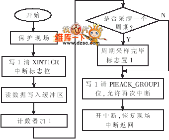

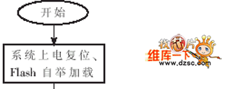

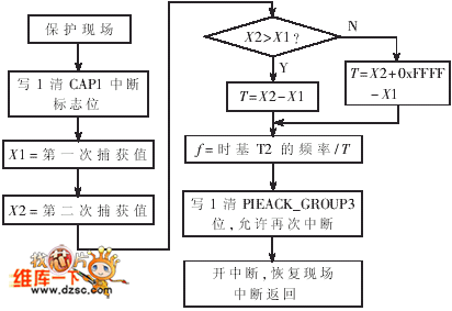

本采样系统的软件结构较为复杂,涉及的算法也较多,为了便于调试和维护,软件设计遵循模块化、自顶向下、逐步细化的编程思想。软件采用C语言和汇编语言混合编程,主要软件可划分为主程序、采样中断服务子程序、频率捕获中断服务子程序三大模块。图5所示是主程序流程图,软件的工作过程是:系统上电复位后,首先按照所选定的模式(调试时为Jump to H0 SRAM模式,实际应用时为Jump to Flash模式)自举加载程序,跳转到主程序入口;然后进行相关变量、数据缓冲区、控制寄存器、状态寄存器的初始化;调用事件管理器EV初始化程序,设定PWM1的周期(5MHz)、占空比,捕获单元CAP1时基T2的输入时钟分频数、周期,并启动T1、T2;初始化外设扩展中断PIE,使能所用到的外部中断XINT1和捕获中断,清中断标志位,开全局中断;而后复位并初始化外部的ADS8364,等待外部中断,在中断服务子程序中将A/D转换后所得数据读入所分配的数据缓冲区,待周波采样完毕后,根据原通道采样物理量(交流、直流)调用不同的数字滤波程序,对数据处理后,调用各计算子程序,计算所需的有效值、有功功率、无功功率、功率因数、平均值。采样中断子程序和频率捕获中断服务子程序的流程图如图6所示,其中频率捕获中断的时基精度为0.43μs。TMS320F2812为定点DSP,为了提高运算的精度和速度,软件设计中充分利用TI 公司提供的IQmath Library 以实现浮点运算与定点程序代码的无缝接口,简化了程序的开发,并大大提高了程序运行的实时性。
(a) A/D转换中断服务子程序流程图
(b) 频率捕获中断服务子程序流程图
