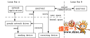

Linux简单串口上网原理
简单串口上网的实现原理如图1所示。
Linux Box A 和 Linux Box B 是两个安装有Linux操作系统的终端(可以是PC,也可以是嵌入式设备),它们通过一条串口通信线(null modem cable line)连接。控制串口通信的服务进程server读和写两个字符设备:发送字符设备sending device和接收字符设备receiving device。在内核空间,伪网络设备驱动程序pseudo network driver可以直接读写发送字符设备和接收字符设备,事实上在内核空间它们之间的通信只是对共享缓存区的读写而已。伪网络设备驱动程序具有大部分普通网卡驱动程序提供服务功能,只是没有硬件部分代码的实现而已。当用户空间的进程要发送数据的时候,其首先让数据经过Linux操作系统的TCP/IP处理层进行数据打包,然后把打包后的数据直接写入sending device,等待server进程读取,最后通过串口发送到另一个Linux Box的server进程;而当server进程发现有数据从串口传送过来时就把数据写入receiving device,伪网络驱动程序发现receiving device设备有新数据的时候,就又把数据传递到TCP/IP层处理,最终网络应用程序收到对方发来的数据。本文设计的源程序主要有三个,ed_device.c、ed_device.h、server.c。其中在ed_device.c是串口上网的内核部分的主程序,包含字符设备和伪网络接口设备程序,server.c负责串口通信。主文件ed_device.c中包括的头文件在源程序中,这里就不一一列举了。

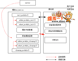

Linux串口上网程序的整个内核部分是以LKM(Loadable Kernel Module)形式实现的。LKM加载的时候完成伪网络设备、发送字符设备、接收字符设备的初始化和注册。注册的目的是让操作系统可以识别用户进程所要操作的设备,并完成在其上的操作(比如read,write等系统调用)。Linux加载模块,实际上就是模块链表的插入;删除模块象是模块链表成员的删除。
初始化内核模块入口函数init_module()中包括对字符设备的初始化入口 函数eddev_module_init()和伪网络设备初始化入口函数ednet_module_init()。
在内核需要卸载的时候,必须进行资源释放以及设备注销, cleanup_module()完成这个任务。函数cleanup_module()中用eddev_module_cleanup()来释放字符设备占用的资源(比如分配的缓存区等);有ednet_module_cleanup()来释放伪网络设备占用的资源。本文的内核部分模块程序编译后就是ed_device.o,加载后使用lsmod命令查看,模块名就是ed_device。模块ed_device的加载和注销函数如图2所示。
当我们需要加载模块的时候,我们只需要使用insmod命令,如果需要卸载模块,我们使用rmmod命令。比如加载ed_device模块,并且配置伪网络接口IP地址为192.168.5.1

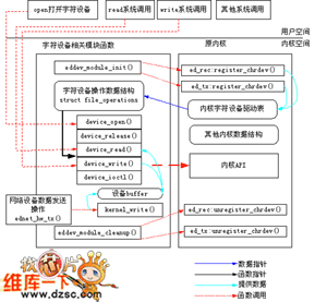

编写字符设备驱动程序  用户空间的进程主要通过两种方式和内核空间模块打交道,一种是使用proc文件系统,另一种是使用字符设备。本文所描述的两个字符设备sending device 和receiving device事实上是内核空间和用户空间交换数据的缓存区,编写字符设备驱动实际上就是编写用户空间读写字符设备所需要的内核设备操作函数。   在头文件中,我们定义ED_REC_DEVICE为receiving device,名字是ed_rec;定义ED_TX_DEVICE为sending device,名字是ed_tx。

字符设备的操作及其相关函数调用过程如图3 所示。
图 3
当ed_device模块被加载的时候,eddev_module_init()调用register_chrdev()内核API注册ed_tx和ed_rec两个字符设备。这个函数定义在:
int register_chdev(unsigned int major, const char *, struct fle_operations *fops)
字符设备被注册成功后,内核把这两个字符设备加入到内核字符设备驱动表中。内核字符设备驱动表保留指向struct file_operations的一个数据指针。用户进程调用设备读写操作时,通过这个指针访问设备的操作函数, struct file_operations中的域大部分是指向函数的函数指针,指向用户自己编写的设备操作函数。

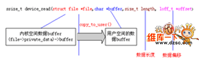

从设备中读取数据(用户空间调用read()系统调用)的时候,需要从内核空间把数据拷贝到用户空间,copy_to_user()可完成此功能,它和memcpy()此类函数有本质的区别,memcpy()不能完成不同用户空间数据的交换。如果需要数据临界区的保护,使用spin_lock()内核API负责加锁,spin_unlock()负责解锁,防止数据污染。由于串口守候进程server需要不断轮询设备,以查询是否有数据可读,如果用户进程不处于休眠状态,在用户空间查看进程使用资源情况,发现server占用了很多CPU资源。所以我们改进device_read(),使之在内核中轮询,当发现当前设备没有数据可读取,那么就阻塞用户进程,使用内核API add_wait_queue()可完成此功能,这时候用户进程并没有占用很多CPU资源,而是处于休眠状态。当内核发现有数据可读的时候,调用remove_wait_queue()即可唤醒等待进程,这段 代码如下:

由图6我们看到,ednet_rx()并不是网络设备的一个操作,而是模块中的一个函数。在实际的网卡驱动程序中,当网卡确实接收到数据的时候,由网络中断唤醒等待接收数据的用户进程,也就是说,ednet_rx()应该由那个网络中断处理例程调用。我们这里并没有中断,所以字符设备的device_write()可以看成是一个"中断例程",也就是说,用户空间往字符写操作的时候,也就调用了网络设备的数据接收内核例程ednet_rx()了。然后ednet_rx()会把原始的数据包发送到TCP/IP上层进行处理,这一切均依赖于内核API 函数netif_rx()。ednet_rx()就需要sk_buff数据结构(中定义),用来存放从网络接口接收到的原始网络数据,分配后的sk_buff结构将在TCP/IP协议栈上被释放掉。
