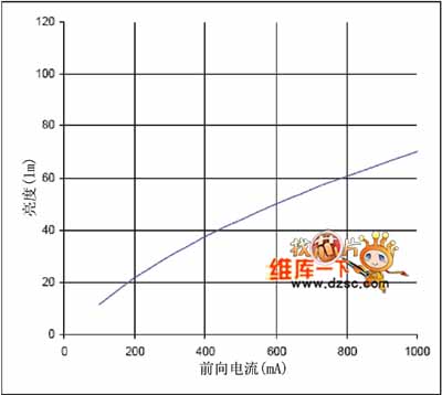

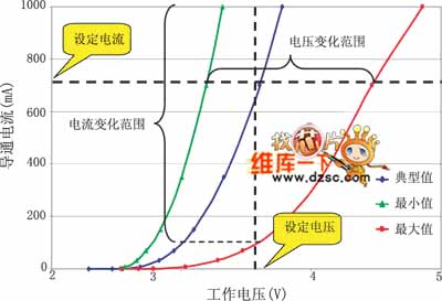

典型高亮度LED的工作电压和电流的关系、LED亮度与电流的关系如图1所示,一般手持设备所用锂离子电池的有效工作电压大约是3.0~4.2V,如果直接作为LED的电源,对于单个LED(或并联),电压就有些过高且效率较低,而对多个LED串联又会出现电压不足的问题。所以,人们又提出了能够提供相对适宜的驱动电压和电流的背光驱动芯片。

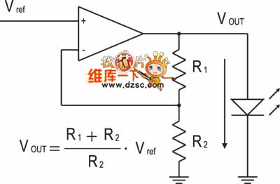

其次LED的控制方式主要有电压控制和电流控制两种,如图2所示。
(a)LED电压控制原理
(b)LED电流控制原理
图2 常用的控制方式和工作原理

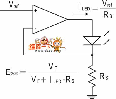

所谓电压控制就是指只需驱动芯片提供额定的电压。电流控制就可以让输出电压随着负载的变化作调整,工作电流可按照设定要求稳定在某个值。这两种方式都需要反馈侦测。再分析图1(a)所示的LED的工作特性,无论是设定电压考察电流还是固定电流分析电压,实际上在同一的电流设定点要使LED产生近似相同亮度的电压浮动范围很大,因此不推荐使用电压控制,而采用电流控制显然有优势,能使得电流不依赖于驱动电压。

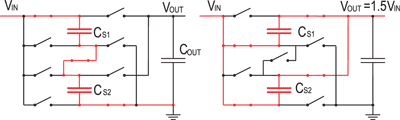

电容式驱动拓扑结构的主要贮能元件是电容,按照负载端的要求可以产生1倍、1.5倍或者2倍于输入的输出电压,从图3到图5分别是它们的工作原理。
图3 电容式1倍压充放电过程
图4 电容式1.5倍压充放电过程
图5 电容式2倍压充放电过程

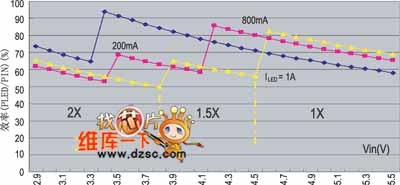

对于电容式驱动结构,根据能量守恒分析,其输入端的电流也会随着倍数关系变化,即当1倍压时输入端电流等于输出端电流,当1.5倍压时输入端电流是输出端电流的1.5倍,当2倍压时输入端电流是输出端电流的2倍。同时,这种结构的效率按照电压关系来计算,定义为:
其中M是电压变化倍数。图6所示为在不同设定电流处,在这几种倍数关系时效率的变化曲线。假定输入电压为3.6V,输出电压为3.5V,如果采用2倍升压,则效率仅有50%,如果1.5倍升压则效率只有65%,而1倍升压的效率可以达到97%以上。

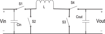

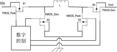

电感式结构的主要贮能元件是电感,输出电压可以通过控制一个周期内的充放电的占空比,来达到线性调节,图7所示为一个能够自适应实现升压或降压的拓扑结构,它的工作原理是:(1)S1和S3闭合,升压模式,电感两端的电压等于输入电压;(2)S1和S4闭合,前向导通模式,电感两端的电压等于输入电压减去输出电压;(3)S2和S4闭合,降压模式,电感两端的电压等于反向输出电压。

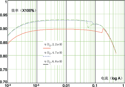

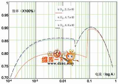

与电容式结构相比较,电感式结构的效率是从电流角度来分析的,假定以2MHz的开关频率工作,在降压模式从2.5V到1.2V,而升压模式从2.5V到5V,每一个MOS管的内阻近似为0.17Ω,那么当选取不同的电感值时仿真得到的效率曲线分别如图8和图9所示。
图8 降压模式从2.5V到1.2V效率的仿真结果
图9 升压模式从2.5V到5V效率的仿真结果
综合升压和降压的仿真结果可以得出,在2MHz的开关频率和MOS管的设计内阻近似为0.17Ω条件工作时,贮能电感的取值范围可以小于4.7μH,由图中可以看出,在一般情况下2.2μH甚至1.5μH都是可以接受的,这就意味着不但降低了成本,而且还可以在PCB设计中节省布局空间。

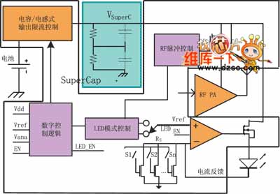

超级电容模式是针对以上两种结构的局限而产生的,因为前两种结构的最大输出电流受到电池使用规格的限制。如果假定工作电流均可以达到1A,且输出电压是输入电压的2倍,根据前面给出的效率表达式,假定各自的平均效率可以达到80%,那么映射到输入端的电流就可以达到2.5A,从而会引起过放电和很大的压降,这对于锂离子电池是不允许的。所以当输入端电池需要提供的电流大于2A或者更大时,就需要对电池输出电流进行限制,相应在负载端还需要一个贮能电容,容值一般在0.2F到1F。图10就是基于这种概念给出的定义。
图10 超级大电容模式结构框图

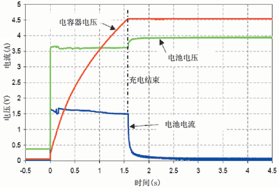

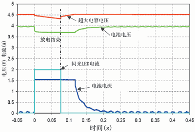

对于这种新型结构的工作原理,首先通过电容式或电感式结构设计的限流器来对超大电容充电,当大功率耗电模块,如高亮度LED和射频功率放大器,在短时间内需要很大的驱动电流工作时,能量主要由超大电容来提供,当然这种结构的局限性在于,还是无法长时间地工作在大电流状态,图11是以电感式结构作为限流器,采用图10所示电流控制的超大电容结构充电和一次完整的放充电过程。
从图中的充电过程可以看出,在限流器控制下,超大电容获得能量并且电位得到提高,使驱动能力得到保证;当需要快速放电时,限流器本身又作为驱动源和超大电容一起对负载输出能量,完成一个工作周期后超大电容再次被充电获得能量。这样最大程度地保障了电池使用的安全和系统的稳定。
