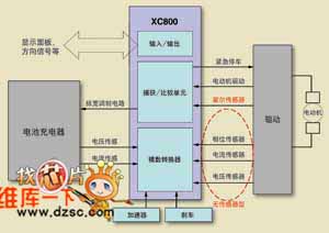

基本型电动自行车在设计上是简单的。它的后轮由三相无刷直流电动机驱动,额定功率通常在几百瓦。电池的电压通常是36V或者48V,而ECU包含了几乎所有电子装置(参见图1),包括MCU、电动机逆变器、温度传感器、故障检测、SMPS以及I/O。这些电子装置通常安放在明信片大小的单元内,而且对热性能和耐用性有很高的要求,这些都为设计者提出了许多难题。

电动自行车控制单元驱动三相无刷直流电动机
