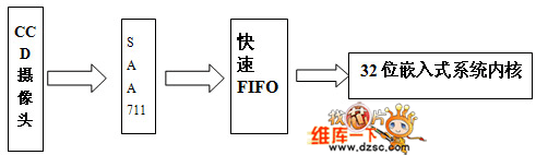

2.1图像采集模块
系统使用的图像采集设备是CCD摄像头,成像器件:1/4"SHARPCCD,有效像素:PAL:512x582、NTSC:512x492;水平清晰度:420TVLINE;扫描频率:PAL/NTSC:50Hz/60Hz。
由于CCD输出的是模拟信号,要经AD转换才能送给CPU进行处理,ADC芯片采用Philips的SAA7114,SAA7114有六路模拟输入,内置模拟源选择器可构成6×CVBS、2×Y/C?2×CVBS、1×Y/C和4×CVBS;两路模拟预处理通道,内有抗混迭滤波器;CVBS或Y/C通道含完全可编程静态增益控制或自动增益控制功能,对CVBS、Y/C通道可进行自动钳位控制;能自动检测50Hz/60Hz场频,并可自动在PAL和NTSC制式进行切换;能将PAL、NTSC和SECAM信号解码及模数变换得到符合ITU-601/ITU-656的数字电视信号。该芯片是目前视频解码芯片中接收视频源的宽容性及视频解码图像质量最好的一种。其通过I2C接口,进行初始化设置。SAA7114的A/D转换精度是9b,并行输出8b视频输出带为27MHz。每一个时钟周期(1/27MHz)并行输出1个字节,除了输出数字象素外,SAA7114还输出时钟信号以同步。可以通过设置SAA7114的相关寄存器来控制SAA7114输出图像的尺寸。
同步FIFO采用TI公司的SN74ACT7881,大小为1024b×18,同步FIFO与SAA7114的接口速度为27MHz,宽度为8b。FIFO与AT91RM9200的接口速度可以配置为27MHz,宽度为16b。当FIFO中快写满数据时,给AT91RM9200发出控制信号以使AT91RM9200产生中断,取走FIFO中的数据。
图二图像采集模块

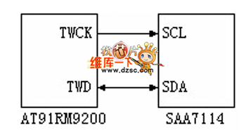

AT91RM9200是图像处理模块的核心部件,主要完成系统初始化和后续的图像处理,系统采用ATMEL公司的AT91RM9200。该芯片融合了ARM920TARMThumb处理器,工作于180MHz时性能高达200MIPS,存储器管理单元,16-K字节的数据缓存,16-K字节的指令缓存,支持SDRAM,静态存储器,BurstFlash,无缝连接的CompactFlash,SmartMedia及NANDFlash。存储控制器(MC)管理ASB总线并最多达4个主机的访问控制。它通过一个总线判决器和一个地址译码器将4G字节的地址空间分区来访问内置的SRAM与ROM,内置外设及通过外部总线接口(EBI)的外部存储器。它还可通过一个异常中止状态与一个失调检波器来帮助应用程序调试。SAA7114的初始化接口采用AT91RM9200的两线接口(TWI),图1是AT91RM9200跟SAA7114的连接图。
图三AT91RM9200与SAA7114的连接图

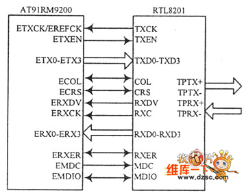

图四为以太网模块的硬件图
图四为以太网模块的硬件图,当使用AT91RM9200的以太网接口,在片以太网卡进行数据的发送时,根据以太网协议IEEE802.3/l,完成网络逻辑层和物理层之间MAC的工作。运用DMA通道进行数据的发送,不影响AT91RM9200的Processor正常运行。[4]首先正确设置传送控制寄存器和传送地址寄存器的传送数据块字节数、数据块存储首地址等参数,随后依次从指定数据存储区地址取32b数据,送人内部发送缓冲器中,由MAC对数据进行封装发送,同时记录已传送字节数,直到数据块发送完毕。当发送完一组数据后,发出DMA中断请求,由AT91RM9200进行相应的处理。
