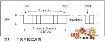

任何通信字符都包含10位数据,持续时间为10ETU。第一位是起始位,它总是低电平,起始位之前I/O默认为高电平。每个字符的最后位是校验位,由发送方决定,可能是高电平,也可能是低电平,其作用是保证整个字符中1的个数为偶数。图1给出了一个位模板的例子,每个字符由10位组成,包括1个起始位、 8个数据位和1个校验位。每两个字符之间通过一个最小安全周期进行分隔。

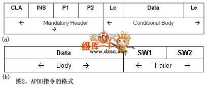

终端发出的特殊指令信息(C-APDU)将从卡端产生一个相应的应答信息(R-APDU),这些信息称为APDU指令对。EMV规范对这两种指令格式进行了详细定义,由终端发送的指令基本结构必须包含4Byte的报头,随后是长度可选的数据部分,如图2(a)所示。报头的4个字节包括CLA、INS、 P1和P2,它们规定了指令的类别,指令码及支持特定指令的参数。C-APDU报头后面跟随数据的字节数,由命令Lc指定,而终端希望智能卡应答信息的字节数由指令Le指定。
智能卡的应答信息(R-APDU)也由多个字节组成,如图2(b)所示,格式化成3段,分别是数据(主体)和代表指令处理状态的 SW1、SW2(尾部)。正常完成指令时,智能卡返回SW1的值为0x90和SW2的值0x00,其它返回值表示运行错误或有提示信息产生1。

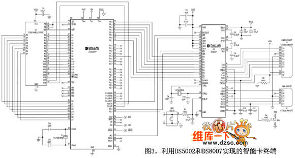

为了处理全部的终端交易,安全微控制器DS5002可以编程实现握手和数据传输协议。我们已经针对DS5002和DS8007(包含在DS8007评估板内)开发完成了一些例程,实现终端与IC卡的会话过程,包括上电、ATR、APDU和断电。如果将评估板连接到串口接收终端,评估板及其软件将以 38400的波特率通过RS232串口传输数据。
关于该软件的详细说明已经超出本文范畴,但我们可以提供基于DS5002和接口芯片DS8007设计方案所能完成的基本智能卡接口的源代码,设计方案的电路如图3所示。软件可从ftp://ftp.dalsemi.com/pub/microcontroller/app_note_software/目录下的an4029_sw.zip文件中获得。该文件包含全部的C代码(main.c,ds8007.c,LCD Funct.c)和产生HEX文件(DS8007.hex)所需的汇编源代码(Startup.a51)。这些代码用Keil PK51和mVision集成开发环境编译并链接。mVision项目文件(ds8007.Uv2)也在这个 .zip文件中可以找到。编译完成后,.HEX文件被下载到DS8007评估板并运行。
