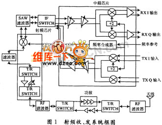

射频收、发系统作用是为基带I,Q信号提供一个无线的收发通道。在发射时隙,基带I,Q信号通过两次混频,一中频为固定的380 MHz,二中频本振频率可变,以使射频工作在期望的信道内,变频后的射频信号经滤波、功率放大后,由天线发送至远端;在接收时隙,天线接收的远端传来的信号,经低噪声放大后,通过两次混频,在接收AGC的控制下,等幅度地送至基带处理板。
射频模块直接通过125芯的插座与基带板相连,与基带板连接信号通过125芯的插座传输,射频信号通过MCX连接器安装于PCB板上,并直接输出到收发天线。

选用顶级公司中频芯片与射频芯片作为本无线射频系统集成度极高的解决方案。这些芯片由IF与RF收发器组成,支持4.9~5.9 GHz空中接口频带。该芯片组可通过复杂的I/Q接口支持系统工作在TDD模式。此款高度集成的芯片可缩小空间,不仅有助于简化设计,而且还能节约材料清单(BOM)成本。中频芯片具有低噪声、高线性的特点只需要一个中频滤波器,同时还包含两个中频和射频频率合成器,一个高速的数字可变增益放大器,其增益控制范围达50 dB。
中频芯片功能:在发射时隙内完成I/Q基带信号上变频为380 MHz的固定中频信号;在接收时隙内完成接收的380 MHz的固定中频信号下变频为零中频的I/Q基带信号。
射频芯片功能:在发射时隙内,完成380 MHz的固定中频信号上变频到所需的RF信道频率;在接收时隙内完成接收的RF信号放大并下变频为380 MHz的固定中频信号。

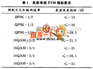

在数字微波通信系统中,功放的非线性失真对信号传输质量影响极大,在高阶QAM调制系统中,临界情况下功放的三阶交调系数变坏1 dB,误码率将恶化80%。在本系统中,采用功率倒退法改善系统的三阶交调系数,功放工作在末级功放的P1dB输出功率以下10 dB(考虑收发开关及射频滤波器1.6 dB的插损),当系统最大发射功率要求为16 dBm时,末级功放的P1dB至少应为28 dBm。我们选用高效的线性功放,输出功率为21.5 dBm时,EVM为3%,此指标对于发射机的发射星座误差指标起决定性作用,整个发射系统的EVM指标要求见表1。

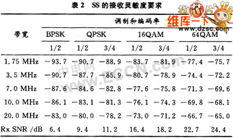

SS的接收灵敏度要求如表2所示(BER≤10-6)。

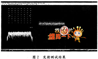

测试按照基于802.16的固定宽带无线接入点对点射频技术要求测试各项指标,采用AGILENT仪表E4438C作为信号源,E4440C作为矢量信号分析仪进行测试。该系统最大输出功率为18 dBm,最小功率低于-50 dBm。信道带宽选用3.5 MHz,发射EVM优于-31 dB。具体指标见图3。接收信号电平-30~-91 dBm,最小接收信号电平低于-91 dBm(BPSK调制方式)。
