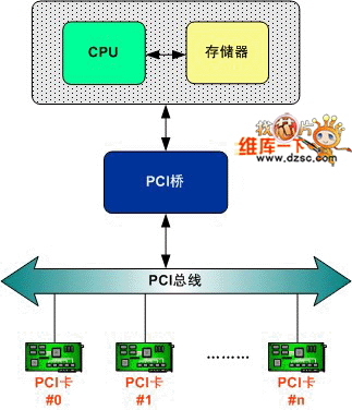

图1 PCI子系统的体系结构
由于使用了更高的时钟频率,因此PCI总线能够获得比ISA总线更好的整体性能。PCI总线的时钟频率一般在25MHz到33MHz范围内,有些甚至能够达到66MHz或者133MHz,而在64位系统中则最高能达到266MHz。尽管目前PCI设备大多采用32位数据总线,但PCI规范中已经给出了64位的扩展实现,从而使PCI总线能够更好地实现平台无关性,现在PCI总线已经能够用于IA-32、Alpha、PowerPC、SPARC64和IA-64等体系结构中。
