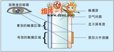

第一个问题是视差,即屏幕上看到的对象的位置与其在触摸面板上的实际有效位置之间的差异。图1说明了这个问题。我能想到的最佳例子是典型的“免下车”ATM机。这种ATM机不会根据汽车的高度升高或降低自己的高度,因此如果你坐在较高的SUV或卡车里,那么你就会从抬高的位置俯视显示屏。为了保护昂贵的显示器件免受恶意破坏,ATM机都会在用户和显示屏之间放置几层强化玻璃。
触摸屏是不能这样保护的。如果真这样做的话,用户就无法进行触摸了。因此触摸屏放在表层上,而显示屏放在表层下的几层玻璃后面。这就造成了触摸层和显示层之间的物理隔离。如果用户以某个角度观看屏幕,就意味着用户按压触摸屏进行选择的位置会与用户接口软件预期的输入位置之间存在一定的距离偏差。
图1:视差(横截面图)。
人们能很快适应这种偏差。经过几次尝试和错误,使用者学习在触摸屏的表面找到显示信息的映射位置,然后触摸到正确的位置。ATM设计师也认识到这一点,他们会采用大面积的按键,并尽量使它们相互远离,因此有助于防止错误按键的误触发。当然,不小心按下错误的ATM按键不会使你得癌症或使你失明。但如果这样的失误发生在医疗控制设备上,并且系统设计师没有在系统内置足够的安全预防措施,那么以上两种后果确实都有可能发生。
通过缩短显示层和触摸层之间的物理距离可以尽量减少视差。在CRT或LCD前面总会有玻璃存在。最好的方法是将对触摸敏感的电子元件嵌入到玻璃里,并且这层玻璃做得尽可能薄。这样就减少了触摸输入层和显示层之间的相隔距离。像Palm这样的手持设备就可以采用这样的策略,因为它们不必太担心机械强度不够或者遭受恶意破坏。随着相隔距离的缩小(用户觉得真的触摸到了图形元件),精度会大大提高。

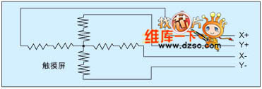

之所以叫电阻触摸屏,是因为它们本质上就是电阻分压器。它们由两个电阻薄层组成,这两个薄层被非常薄的绝缘层隔开,绝缘层通常以塑料微粒子的形式存在。当你触摸屏幕时,会使两个电阻薄层变形到足以使它们之间发生电气连接。然后由软件通过检测分压器上产生的电压计算出两层的短接位置,并最终确定触摸位置。
电阻触摸屏分为几种类型,比如"四线","五线"和"八线"。线越多,精度就越高,温度漂移也越少,但基本的操作是一样的。在最简单的四线设计中,有一层称为"X轴"的电阻层,上面加有一定的电压,另一个称为"Y轴"的电阻层作为接受层测量对应X轴位置的电压值。这一过程再反过来执行一遍,即Y轴层加电,X轴层用于电压检测。
图2是电阻触摸屏的简单等效电路。注意必须获取二个完全独立的读数,即X轴位置和Y轴位置数据。这些数据在四线或五线电阻触摸屏中是无法同时读取的。软件必须先读一个轴,然后再读另外一个轴。读取的顺序则无关紧要。
将电阻触摸屏产生的电压转换成数字需要用到模数转换器(ADC)。直到不久前这个ADC几乎一直是主CPU的外围器件。Burr Brown NS7843或NS7846就是这种ADC控制器。该器件为12位的模数转换器,其内嵌的逻辑电路通过交替给一个薄层加电,再从另外一层转换来控制触摸屏。虽然可以使用诸如GPIO之类的信号线来完成薄层加电的切换,但该器件能够分担许多任务,还能提供产生触摸或笔压中断的方式。

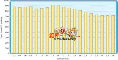

在理想情况下你只需两组(X和Y)原始数据,即在屏幕对角读取的最小和最大值。而在实际应用中,因为许多电阻触摸屏存在显著的非线性,因此如果在最小和最大值之间简单的插入位置数值会导致驱动程序非常的不精确。
非线性意味着在屏幕上的等距物理移动会导致原始数据的增量不等。更糟的情况下,即使我们只改变X轴的触摸位置,但从Y轴读取的数据也会发生很大的变化。为了演示这一现象,我用触控笔在一个典型的电阻触摸屏上从左到右移动,尽量保持Y轴位置不变,同时在图上记录Y轴的读数。你当然希望触控笔从左到右在X轴上滑动时Y轴读数能保持一定程度的恒定,但从图3可以看出完全不是这回事。
得出的结论是采用的校准点越多越好,尽量减小内插窗口的间距,才能产生可能的最佳精度。如果你能在工厂做一次校准,那么得到大量采样点并不是件难事。如果无法在工厂完成校准,那你必须确定用户需要输入多少个点才能产生足够精确的校准。本文提供的校准例程用了四个数据点,即屏幕的每个角一个。对于参考板上的VGA分辨率(640x480)显示屏幕来说,这样做的精度可达到一个或二个像素之内。对于更高的屏幕分辨率或其它触摸屏,要产生一个精确的驱动程序这些点也许过多,也许不够。做出准确判定的唯一途径只能是对具体的硬件进行大量反复测试。
