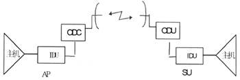

在一个点对点链路中,通信链路的每端有一个调制解调器,两个调制解调器之间在固定的通信,一个调制解调器设为主,而另一个设为从,主端控制RF链路的通信时钟。点对点链路如下图.

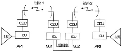

在有些时候,要求有中继以延长通信距离或避免某些障碍,通信链路必须在全双工方式下工作,为实现带中继的点对点链路,两个单独的点对点链路在中继位置相连,如下图:

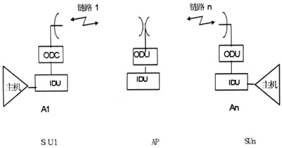

在很多网络中,中心位置与许多远程点通信,在应用中从中心到每个远程点都建立一个点对点链路。如下图:

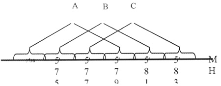

中心站的AP必须采用频点隔离以防相互干扰,如在中心站的频率可统一采用高发低收方式。频率划分一般按照规律如下图。
A1:TX5789MHzRX5738MHz
A2:TX5738MHzRX5798MHz
B1:TX5818MHzRX5758MHz
B2:TX5758MHzRX5818MHz
C1:TX5838MHzRX5778MHz
C2:TX5778MHzRX5838MHz

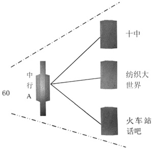

A公司的LP5850无线宽带采用扩频传输方式,通信安全可靠性好,系统结构为点对多点组网方式。中心基站由接入点(六个AP)组成,采用 60°的天线,在水平方向构成一个60°扇区。中心基站能够通过6个扇区覆盖360°半径范围内的全方向用户,理论值每扇区最多可接入253个远端站。同一个中心基站的多个AP可以采用不同的频率和极化方式对多个方向进行覆盖,以提高频谱利用率和增加中心基站的接入带宽。
一个LP5850 AP下带多个远端SU示意图(如下):
远端站(SU)和中心基站(AP)进行无线通信,通过100/10Base-T以太网接口连接本地局域网。每个用户可以经由以太网交换机或路由器和其他用户共享带宽,以提高整个网络的使用效率。在网络布署方面更加容易,设备系统主要包括二个部分:接入点(AP)、用户端(SU)。接入点(AP):主要汇聚接入点不同扇区设备上的业务与信令数据,实现与互联网相连。用户端设备(SU)是用户终端设备,它包括一个采用60°的定向天线的收发信机,可在任意指定时间与一个AP进行通信,通过接受的AP信号对其进行同步和控制。

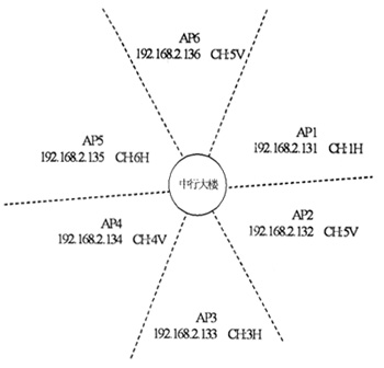

目前在许昌中国银行23搂,安装有六个LP5850 AP设备,在频段5725-5850M,以20M无线带宽采用六个频点360度覆盖半径8KM的许昌市区。
频率规划图(如下):
