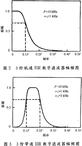

根据上述方法,我们编制了IIR数字滤波器的设计程序,采用此程序只需选择模拟低通滤波器原型和目标滤波器种类,输入采样频率ω和目标滤波器截止频率ωc,即可自动完成对IIR数字滤波器的设计,如3阶低通数字滤波器的设计实例如下:
选择归一化的3阶Butterworth低通滤波器作为设计型,采样频率为10 kHz,截止频率为1 kHz,运行设计程序得到低通数字滤波器的传递函数为:
幅频图如图2所示。
选择归一化的3阶Butterworth低通滤波器作为设计型,采样频率为10 kHz,截止频率ωc1为1 kHz,ωc2为2kHz,运行设计程序得到带通数字滤波器的传递函数为:
幅频图如图3所示。
