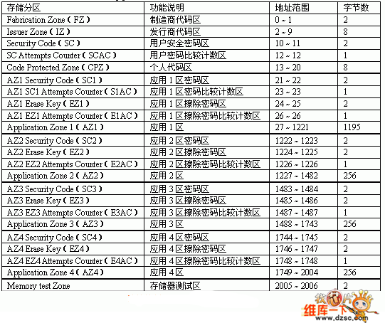

2 芯片的存储分区及其定义[1]

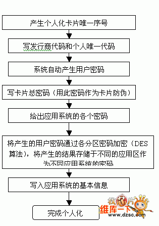

1)个人化流程,如图1所示。
2)密码控制
用户密码只有一个,但不同的应用系统分别对这个用户密码使用DES算法将会产生不同的结果,这样可以保证不同的应用系统,不可对其它应用系统的数据进行修改。但这带来的一个问题是,用户修改密码必须在总发行机构,必须同时对所有应用系统使用DES算法重新计算一次。
