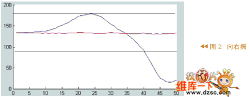

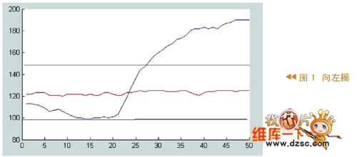

图1和图2是Y轴分别向左、向右摇动时采样得到的加速度抽样值y_data[N]。图中红线代表上一次静止时的采样值,蓝线代表运动时的采样值。图1为向左摇动时的值,可以明显看出加速度的值较静止时有明显的变化,向着增大的方向变。
从图1和图2中可以看出,两条黑线之间的数据很难断定是哪个动作产生的,因为两个动作都可能产生这样的值。所以,利用黑线之外的数据来判定是向右还是向左摇。因为对于这两个动作,黑线之外的数据有明显的差异,数据相差很多。对于图1这些数据大于150,图2中这些数据小于90。因此这些数据至少相差60,可以很容易地将向左、向右的两个动作区分开。
本系统就是根据这样的原理来实现的,首先分别设定向左、向右摇时的阈值和两个计数器;然后,将新采样得到的50个值存放在y_data[N]中,将每个值与静止时的值y_init比较,如果数据超出某个阈值,则在相应的计数器上累加,直到所有50个数全部比较完毕;最后,根据计数器值的大小来判定执行了某个动作。

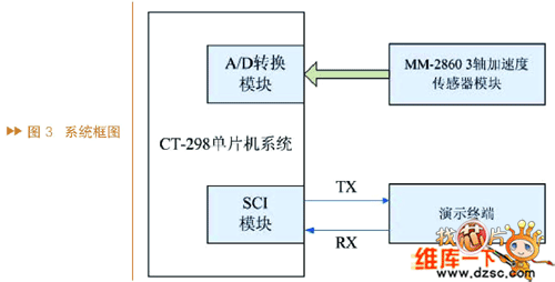

系统由三个部分组成:CT-298单片机控制部分、 MM-2860加速度传感器部分、演示终端,系统框图如图3所示。
CT-298单片机控制部分主要负责传感器数据的A/D变换、动作检测、与演示终端进行数据通信。MM-2860加速度传感器部分负责加速度值的测量并将其转换为电压值。演示终端负责处理从单片机传来的动作类型并执行相应的动作,同时向单片机返回进出二级菜单的指令。对于CT-298单片机系统更详细的设计将在下面的部分介绍,这里首先介绍一下本系统设计的动作姿势及代码,以及与演示系统交互的指令。

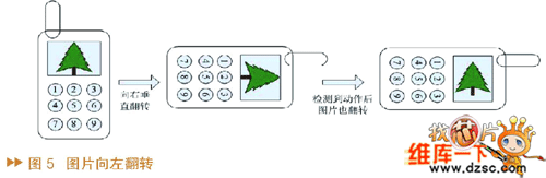

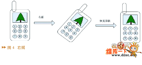

系统设计了六种动作,他们分别是左摇、右摇、下摇、上摇、图片左转、图片右转。图4中的图形象地说明了其中的两个动作,其它的动作与此类似。

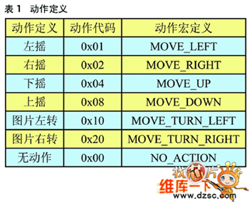

系统还为每个动作定义了相应的动作代码,见表1。
当单片机检测到某个动作时会将相应的值赋给变量type_action,之后通过SCI将type_action的值发送到演示终端。如果用户执行的动作不在这六个动作之中,则将NO_ACTION赋给type_action,表示演示终端不执行任何动作。

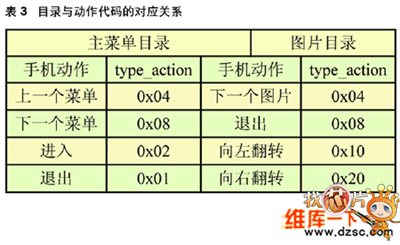

仿真器的外观和操作类似一部移动电话,但是并不代表某个特定的设备,而是提供对其所支持的API 的正确实现,每个命令按钮对应着相应的API函数。从图6中可以看到手机的导航键,我们更改了导航键的API函数,使其从鼠标单击触发的方式转换为串口动作代码控制。首先,我们编写了J2ME的串口接收程序,用于接收从单片机传来的单字节的type_action值;然后将type_action以参数的形式传给API,手机根据不同的type_action值执行不同的动作,包括菜单上下翻、进出二级子菜单、图片翻转等。手机动作与type_action的对应关系如表3。
根据type_action的值,在手机界面上产生相应的动作,手机界面发送不同的变化。演示终端的具体实现在下面的内容详细介绍。

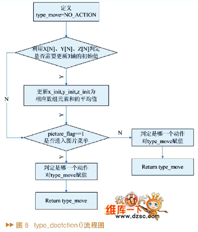

动作检测主要是用获得的三组数据值x_data[N]、y_data[N]、z_data[N]来判定当前动作是系统设定动作中的哪一个,如果符合,则发送这个动作对应的预定义值给演示终端,否则发送NO_ACTION。type_dectction()用来实现动作检测,其中type_move为函数内部变量,用于记录动作代码。type_dectction()进行动作检测的流程如图8所示。
