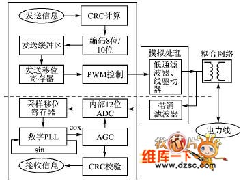

对于图1中的CEA709物理层框图,用DSP来实现CEA709调制解调器功能的系统框图如图2所示。DSP(TMS320F2812)具有150 MIPS的计算能力,信号采集使用一个12位片上模/数转换器,其转换速度为12 Msps,DSP提供多PWM来适应电力线调制解调器。
图2 系统框图

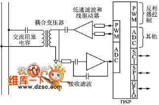

2个片上PWM输出和1个线驱动器用于实现调制解调器的发送功能。一个A/D输入用来采样带通输入端口信号,以此来实现调制解调器的接收功能,带通滤波器实际上是一个离散滤波器。它们和交流阻塞电容、耦合变压器一起完成接口的模拟前端设计。

首先去除耦合网络中的50/60 Hz电力线电压,然后再用一个二阶有源带通滤波器滤出信号,可以检测到131.5 kHz的调频信号。这个滤波器是通过一个运算放大器来建立的。带通滤波器的输出由DSP的模/数转换器的一个通道采样,信号采样序列由FIR滤波器处理,同时,这个滤波器的输出用来进行时钟恢复和数据检测。

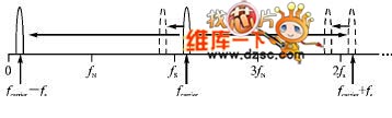

采样得到的是115 kHz的接收信号,它是载波频率的(21/24)倍。这个信号在131.5 kHz至中频16.5 kHz的范围内向下采样,然后用采样频率时钟与输入载波正弦信号混合相乘,两个正弦波相乘的结果生成两个正弦波频率的“和”与“差”的合成信号,如图3所示。

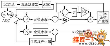

2.2 相位检测
为了检测发送信号的“0”或“1”, 中频信号16.5 kHz的相位是离散的接收信号值的形式。首先需要用接收的采样信号驱动一个数字锁相环,当这个锁相环的输出被接收的信号同步地锁住后,锁相环和接收信号之间的复数相位的估算是由锁相环调制产生的。复数相位的实部是余弦和,当接收到“0”信号时,它是一个很大的正数值;相反接收到“1”时,它就是一个大的负数。复数相位的虚部是正弦和。它代表了相位有偏差,并反馈给锁相环来调整正弦输出,以跟踪接收的信号。
图4 接收信号处理框图
图4为完整的接收信号的处理框图。为了提高系统的稳定性,加上了一个自动增益控制模块(Automatic Gain Control,AGC)。它是通过侦测接收信号的平均大小来接收信号的。

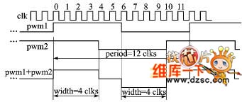

对式(2)求最小的总谐波失真,则最佳脉宽大约是周期T的37%;然而,这还没有考虑到低通滤波产生的影响。如果用二阶低通滤波器,将会得到不同的结果。在模拟时,二阶低通滤波器的Q设置为2.3。如果Q很大,THD会更好,但是会造成码间干扰,因此,最好是把正负数字脉宽设为脉冲周期的1/3长,将低通滤波器角频率和数字脉冲序列的频率设为相同。1/3脉宽可以通过使用12倍于发送波形频率的定时时钟信号来获得,如图5所示。通过使用1个模拟电路,将2个数字信号相加,而后低通滤波器滤掉谐波,就可以从PWM输出获得正弦波。

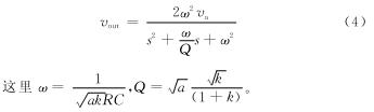

发送放大器由SallenKey滤波器决定,发送低通滤波放大器如图6所示。这个电路的传输函数如下:

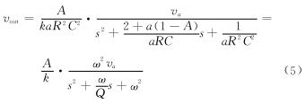

这里,R1=kR,R2=R,C1=C,C2=aC。假设放大器增益为2,则vout可以表示如下:
Q最大时滤波器的峰值最大,而当商数k/(1+k)为1时Q最大。
因此图6中SallenKey滤波器中的电阻R1和R2一般相等,Q根据电容的比值来确定。发送放大器有2个输入端,2个输入信号是从处理器的PWM输出端中的信号过滤而来。放大器发送频率的峰值越大,谐波频率中的相对衰减也越大,因此,希望电阻R1、R2、R3的并联组合与R4电阻相等,以此来获得一个较大的Q值。
若定义R4=R,则:
此外,定义衰减因素k为:
然后,能根据R和k来定义电阻值:
定义电容为C1=C,C2=aC,根据A、k、a、R和C,发送放大器的传输函数如下:
其中:
给定Q,电容比率为:
若放大器增益A=2,且取a的较小解,则
最后,s=0,传输函数增益为:
这样,就求得了所有定义发送放大器部件的参数,通过以上的参数可以设计调制解调器模拟终端。
