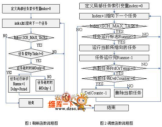

刷新函数是调度器的中断服务程序,用一定的时间间隔刷新调度器。它是由定时器溢出激活的,刷新函数并不复杂。当刷新函数确定某个任务需要运行时,将这个任务Runme标志加一,然后该任务将由调度函数执行。刷新函数的执行流程如图1所示。
(6) 调度函数 void SCH_Dispatch_Tasks(void)
调度函数是用来执行任务的函数,而刷新函数并不执行任务。我们之所把刷新函数与调度函数分开,是处于与系统安全考虑的。如果刷新函数与调度函数合并,而一个任务出现异常在一个时标中没有执行完,那么定时器中断将被忽略,下一个任务将不能在预定的时间内执行。调度函数不仅可以运行所需要运行的任务,而且可以删除运行完毕的非周期任务。在调度函数中可加入一些其他功能,可以是系统在任务执行完毕后没有任务执行是进入低功耗状态,以节省电能。调度函数的执行流程如图2所示。

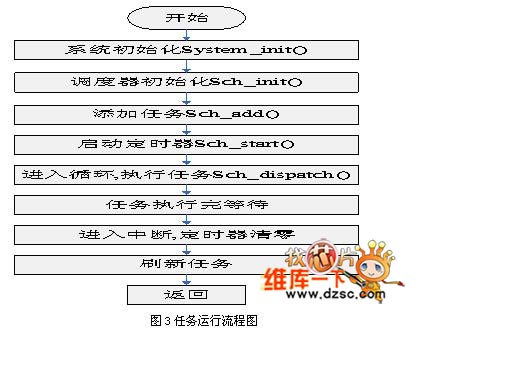

任务的运行过程也是调度器运行的过程。这里调度LED两秒闪烁一次的任务来说明任务void LED_Flash(void)的运行过程。设定时标为200us。系统初始化System_Init( ),对于任务LED_Flash(),DSP仅仅设置时钟和相应的I/O引脚;SCH_Init_T()前已详细讲明;添加任务函数
SCH_Add_Task(LED_Flash, 0, 5000,0,PERIOD_TASK ),其中LED_Flash为任务的地址,第一个零表示从系统运行第一个时标就开始执行任务,5000表示每5000个时标(5000×200us=1s)执行一次任务,PERIOD_TASK表示这是一个周期任务,第二个零周期任务时无意义;启动定时器SCH_Start(),注意添加任务后再启动定时器;进入超循环(即while(1){}语句)执行调度函数SCH_Dispatch_Tasks(),任务LED_Flash()在其中被执行:点亮或熄灭LED;任务执行完毕,定时器中断到来时,进入中断并立刻对定时器清零,以保证时标的精确,再执行刷新函数SCH_Update(),然后中断返回执行调度函数 SCH_Dispatch_Tasks()。
