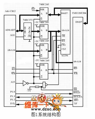

系统的硬件结构如图1所示,存贮器62256作为DSP的全局数据存储器,同时又是ADmC812的外部存储器,两控制器分别通过总线和数据存储器62256相连,实现存储器共享。为了保证两控制器能分别独立地工作。在ADmC812和62256之间插入了4片74HC245进行总线隔离。这样,在ADmC812的控制下,每一时刻只有一个控制器访问62256。图中62256作为ADmC812的外部存储器,A15为片选信号,地址范围为8000H"FFFFH;作为F206的全局数据存储器,用作片选线,使用高端32K字地址范围(8000H"FFFFH)。两片选信号经一与非门和62256的片选线CS2相连,实现片选信号的隔离。
ADmC812通过P1.0、P3.2(INT0)分别和DSP的、XF脚相连,由P1.0向DSP申请总线控制,在DSP响应ADmC812的请求后,DSP的CPU被挂起,并出让外部总线。ADmC812通过A15打开总线驱动器,并经与非门后选中62256,获得62256的控制权,实现对62256的读写操作。而F206也可以通过向ADmC812请求中断,ADmC812在响应中断INT0后,进行相关事务的处理。另一方面,ADmC812通过读引脚的电平,可以确认F206是否被挂起;而通过对脚的控制,实现F206程序的分支转移,增加系统的灵活性。
整个系统分为事务性模块和数据处理模块,ADmC812控制事务模块,进行数据的采集、LED显示、开关量的输入输出,模拟量的输出及串行通信等功能。F206控制数据处理模块,主要进行数据的处理,完成复杂的算法。另外,也可以根据数据处理结果直接处理一些重要的出口控制功能,以弥补ADmC812 I/O端口的不足,加快系统的反应速度。两个相对独立的功能模块通过62256进行数据交换。
