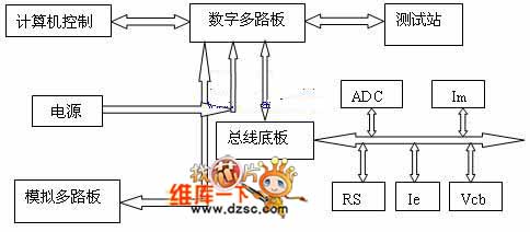

热阻测试系统的基本构架是计算机通过软件控制精密模拟和数字电路,实现对被测器件的条件施加→结果采样→筛选→计算→比较→判别等一系列程序控制,完成对被测器件电参数的自动测试,每次测试的全过程小于0.2秒。系统主要有模拟多路板、数字多路板、ADC板、Im 板、Ie板和Vcb板组成,如图1所示。
图1 系统构架

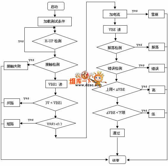

ΔVbe是晶体管的一个重要参数,它与晶体管的热阻有一个定量的线性关系,它反映了晶体管的功耗能力,对晶体管的封装工艺及失效分析有着重要的指导意义,对ΔVbe测试流程如下图2所示。
图2 Δvbe测试系统流程图

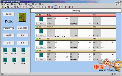

2、编辑模块,用于器件选择、分类设置、调试、建立测试程序,初始测试程序的界面如图3所示:
图3 初始测试程序界面
