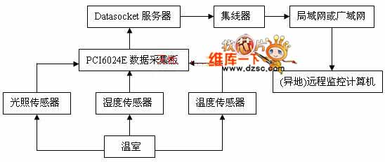

网络化温室测控系统硬件由温度传感器、湿度传感器、光照传感器、数据采集板、集线器、Datasocket服务器和远程计算机等构成。如图1所示。其中温度传感器选用JWSL温度变送器,湿度传感器为JWSL湿度变送器,光照传感器选用北京昆仑海岸传感技术中心生产的ZD-VB照度变送器,数据采集板选择了美国NI公司生产的插入式数据采集板PCI6024E。
图1 系统硬件结构图
本系统用温度传感器、湿度传感器和光照传感器对温室内的实时数据进行采集并传送给PCI6024E数据采集板,并由其将采集的电信号数据转换为计算机可以识别的数字信号,进入预先编制好的实时数据分析处理程序,实现数据的采集、显示、实时传送和分析,同时利用以太网接口,通过通讯和数据发布模块,实现与其他分析系统或网络的互联。

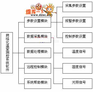

系统的各个软件模块都是在LabVIEW7.1环境下开发的。利用虚拟仪器技术的网络化温室测控系统由以下几个模块组成:(1)参数设置模块;(2)数据采集模块;(3)数据处理模块;(4)远程控制模块;(5)系统帮助模块。各个模块之间是相互独立的。这对于软件的设计和日后升级改进都很有用处,保证了各个模块开发的独立性。参数设置模块负责待测参数、采集通道号、采样间隔、报警和温室内控制设备等参数的设定,数据采集模块负责对温度、湿度和光照信号的收集;数据处理模块负责对被测信号的数字滤波、异常信号剔除和数值转换;远程控制模块负责远程客户端能实现对温室的监测和控制;系统帮助模块给操作者提供系统的功能及如何操作等相关内容。
图2系统软件模块构成
