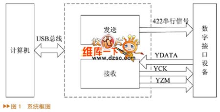

数字接口测试系统原理框图如图1所示。测试设备通过USB2.0总线与操作控制计算机进行连接,每台测试设备提供了八个通道的数据发送和接收单元,其中数据发送单元用于输出422异步串行数据,其波特率最高可达614.4 kbps,帧长可根据测试要求进行调整,每帧数据最高循环发送帧周期为5ms;数据接收单元用于产生自定义串行总线的控制信号YZM和YCK,并从YDATA读回数据,YCK和YZM最高分别可达1.6384MHz和25.6kHz。

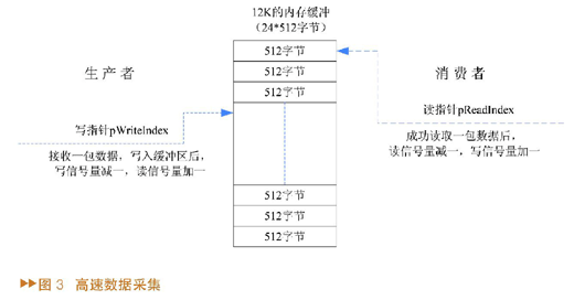

为了实现USB返回数据的保存,在内存中构建了一个12k的高速内存缓冲区,12k的空间以512字节(一个USB数据包的大小)为单位平均分成24等份。多线程同步中常用信号量来控制访问某一共享资源的线程数,结合操作系统中生产者和消费者的思想可采用扩展信号量的方式来完成线程同步。数据采集线程操作时,12k高速缓冲区分别用读写两个信号量作为状态指示,对数据读入和输出进行控制。写信号量个数初始化为24个(表示有24个数据区间可写入),读信号量个数初始化为0个(表示有0个空间有数据需要读出),数据采集线程等效为生产者,数据分析线程等效为消费者。如图3所示。USB接口每返回一包数据,首先判断写信号量个数,为零则线程阻塞等待,不为零则实现数据写入操作,将USB数据包内容存入当前生产者指针(pWriteIndex)所指向地址的后512字节缓冲区中,完成后生产者指针加512,写信号量减1,读信号量加1,这是生产的过程。当线程切换到数据分析线程后开始消费(对采集回来的数据包分解处理),首先判断读信号量个数,为零(没有可消费的)则线程阻塞等待,不为零则由消费者指针(pReadIndex)来控制读取一包数据。一包数据读取完毕后消费者指针加512,读信号量减1,写信号量加1。由以上分析可知,整个12k的缓冲区在读写两个信号量的协调工作下不仅实现了数据采集和数据分析线程的同步,并且通过互锁机制保证了生产者指针和消费者指针不会指向同一块内存区域,使整个系统的可靠性得到显著提高。

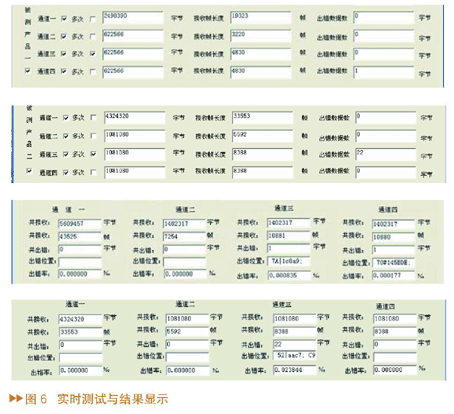

实时测试与结果显示如图6所示。该技术已经成功应用于某数字接口设备的检测与维修系统,取得了良好的效果。经大量测试验证,此种多线程、内存映射文件和两级缓冲的方法在高速实时数据采集和分析中效果很好。根据生产者和消费者的思想建立的读写信号量有效地实现了采集和分析线程间的同步,内存映射文件的大小在开始测试前申请为100M,当需要更长时间测试时还可以动态申请开辟新的内存空间,既保证了系统的实时性要求,又有效节约了系统内存资源。
