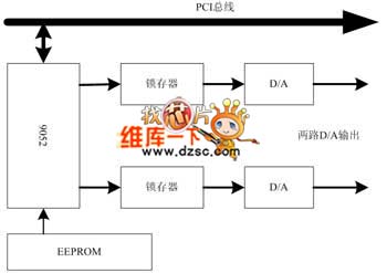

图1 D/A数据输出板卡硬件结构
D/A数据输出板卡硬件结构如图1所示。硬件电路由PCI总线控制器9052,数据锁存器LS373,D/A转换芯片,EEPROM组成。板卡上电时,读取EEPROM内容初始化9052配置空间,据此为板卡分配合适的内存空间和I/O空间,对空间进行读写操作。首先,上位机通过WriteFile()调用设备驱动程序,发送两个12位数字量,驱动程序相应函数将两个数字量分别写入两路锁存器,送入D/A转换芯片,最后输出模拟量。
