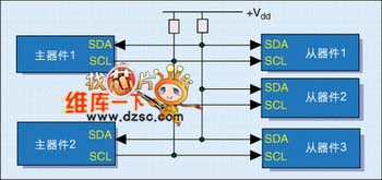

I2C是一个半双工、多主总线,该总线网络有一个或几个主控器件和很多个从器件。信息由两条串行线传输:串行数据线(SDA)和串行时钟线(SCL)。图1显示了使用两个主控和三个从器件相连接的例子。

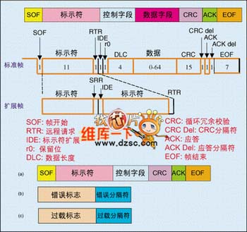

数据帧:该帧从一个发送器承载数据到一个接收器。根据CAN规范有两种数据帧格式,它们的唯一本质区别在于标识符的长度:CAN标准帧,也称为CAN2.0A,支持11位长度的标识符;另一个是CAN扩展帧,也称为CAN2.0B,支持29位长度的标识符。图2显示了两种规范的CAN数据帧。

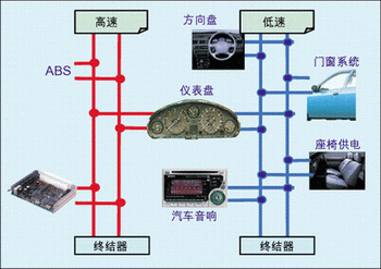

图3的例子显示了CAN网络是如何通过富士通的16位CAN微控制器在汽车中应用。

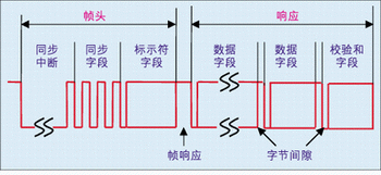

总线上的所有消息以帧的形式发送,帧由一个帧头和响应字段(response field)组成。主控器件始终在总线上发送帧头,帧头至少由一个13位字段、一个同步字节和一个6位标识符组成,该标识符的范围为0到63。响应字段由两个、四个和八个数据字节和具有倒置8位和的校验和字段,以及所有的数据字节和标识符组成。
图4显示了在一个消息帧上所有字段的排列顺序。
