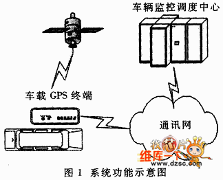

车载 GPS 终端是置于机动车内的实时定位装置,如图1所示。它的应用对象是需要定位、调度的车队,例如:运输车队和出租车等。车辆可以通过终端和 GPS卫星进行实时、准确的定位,并通过无线通讯网络上报远程的中心系统。中心可以通过终端远程监视车行轨迹,甚至在特殊情况下通过终端控制车辆。同时, 终端还可以起到车载电话的作用,并可在车辆遇险时进行报警。另外,通过终端车辆还可以接收少量的调度信息。

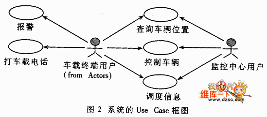

对于车载 GPS 终端,主要的角色有两种:车载终端用户和监控中心用户。终端用户可以报警,打车载电话等;而监控中心可以查询车辆位置,发送调度信息。其 Use Case 框图如图2所示。

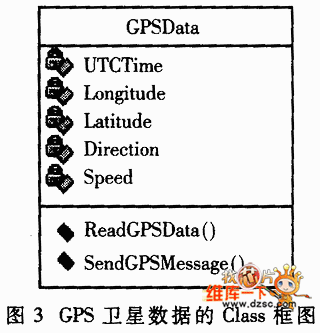

规格说明比需求分析更详细,通过UML设计可以使规格说明更直观、更清晰。首先,使用 Class 框图描述系统处理的数据结构。例如在车载GPS终端的规格说明设计时可以使用 Class 框图描述需要接收的 GPS 卫星信号,如图3所示。

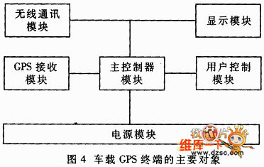

第二,在规格说明阶段,还需要识别出系统的对象。首先以功能块划分,广泛地找出系统的主要对象;然后使用 Collaboration 框图描述它们之间的关系。图4描述了车载 GPS 终端的主要对象,根据框图可以进行进一步的细化。

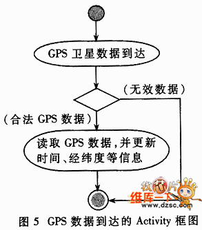

最后,在规格说明阶段进行系统的业务描述。即规范系统完成一定功能的主要流程。这可以利用 Activity 框图进行。图5显示了 GPS 数据到达时,车载 GPS 终端系统所进行的处理流程。

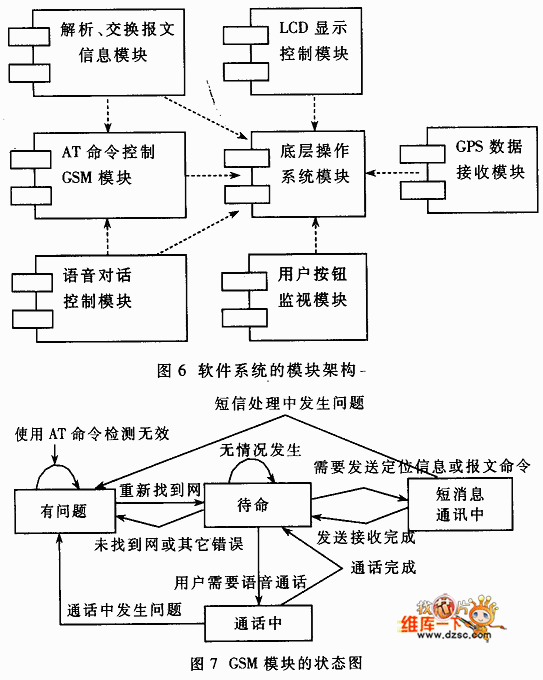

随后,系统设计分为两个分支:硬件设计及软件设计。使用 UML 的 Collaboration 图和 Component 图对系统的硬、软件分别进行系统设计。图6用 Component 框图描述了车载 GPS 终端系统的软件系统架构。

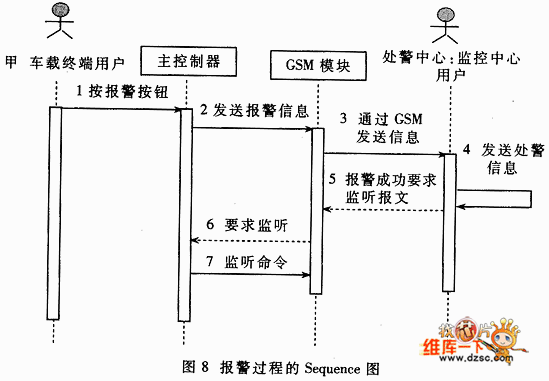

Sequence 框图显示了一个特定对象进行特定操作时所遇到的流程。图8显示了车载终端用户甲在遇到危险按下报警按钮后系统的处理过程。
