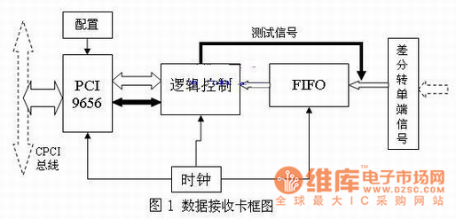

图1是应用PCI 9656的CompactPCI数据记录卡的设计框图,此数据接收卡应用于一款合成孔径雷达的数据记录器中,数据源为34bit的差分信号,32bit数据,1bit采样时钟,1bit数据有效标志位。图1中:时钟驱动ICS553向PCI 9656、逻辑控制模块和FIFO提供同步时钟信号;初始化配置芯片采用Microchip 93LC56B,PCI 9000系列提供3线的E2PROM串行接口,可在系统上电时初始化内部配置寄存器;差分到单端信号的转换经由Ti公司的LVDT386和390完成;FIFO采用了IDT公司所设计的高速、低功耗的72T36135M,数据容量为512K×36bit,使用易于级联的First Word Follow Through工作模式;逻辑控制部分采用Altera的MAXII EPM1270,实现FIFO到PCI 9656局部总线间的数据传输控制。

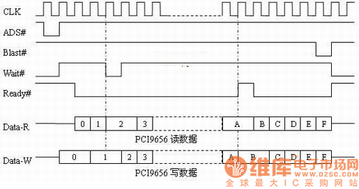

信号经简化后,在正常的读写操作中,只需要处理ADS#、Blast#、LW/R#、Wait#、Ready#与数据的逻辑关系,Single cycle可认为是Continuous burst的特例,从而将两种模式下的逻辑时序统一处理。正常操作中,ADS#、Blast#、Wait#、Ready#需满足的逻辑关系如图2所示:
图2中,ADS#、Blast#、Wait#信号由PCI 9656驱动,LW/R#(图2中未标出)也由PCI 9656驱动,在整个过程中处于低或高,标志PCI 9656对总线的读或写操作。Ready#由CPLD驱动,Data为双向信号。CPLD空闲状态时监测ADS#信号,一旦ADS#有效,则根据LW/R#转入读或写操作。读操作中,CPLD将FIFO数据读出,同时将Ready#置为有效状态,需监测Wait#,Wait#无效时,才可继续读取下一数据;写操作中,CPLD需将Ready#置为有效状态,监测Wait#,Wait#无效时,CPLD才可完成总线上数据的写入;当CPLD检测到Blast#、Wait# 、Ready#均为有效状态时,便完成最后一个数据的传输操作,转至空闲状态。

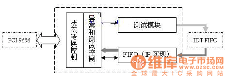

MAXII系列是Altera公司的新型架构CPLD,与传统架构的CPLD相比,MAXII的功耗和成本大幅降低,资源密度和性能却显著提升,非常适用于接口间的控制协议转换。设计中采用了MAXII的EPM1270型号CPLD,其设计结构如图3所示。MAXII EPM1270内部主要分为逻辑控制、测试、FIFO三个模块:
1 FIFO采用Altera提供的IP核实现,容量可根据资源利用情况调节,使用FWFT(First Word Follow Through)模式,为CPLD提供与外部FIFO简便的接口。
2 测试模块产生测试数据,控制数据通道在真实数据源与测试数据源间切换,在测试接收卡时使用。
3 逻辑控制模块内有异常和测试控制、状态转换控制两部分,通过一个8bit寄存器进行通信。(1)寄存器控制CPLD的测试模块、状态选择,同时记录FIFO的状态变化。(2)异常和测试控制部分依据状态寄存器内容控制测试模块,监测FIFO的溢出、半满、空等状态,产生Lint#信号或通过控制寄存器传递到状态转换控制部分,使之有效EOT#,中断数据传输。(3)状态转换控制部分执行局部总线的数据读写逻辑,建立了四个状态:S0,空闲状态;S1,数据读状态;S2,寄存器读状态;S3,命令写状态。S0状态下根据LW/R#信号和寄存器内容确定向S1、S2、S3状态的转换。S1状态下读取FIFO数据,根据FIFO状态产生异常中止信号EOT#。S2状态下 读取8bit寄存器内容。S3状态下向8bit寄存器写入命令码来改写和重置其相关比特位,从而控制CPLD的测试模块,切换S1、S2状态,清空FIFO。
