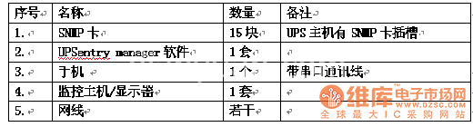

三. 系统配置

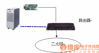

四. 车站方案实现图
说明:
UPS主机有SNMP卡插槽,全部车站采用SNMP卡与现有的网络进行连接,分配固定的IP,即可通过监控中心或IE对UPS的工作状态,工作信息实现远程监控.

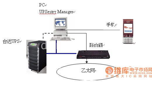

五. 监控中心方案实现图
说明:通过给监控主机配置相应的GSM或手机就可设定短讯告警功能,设定指定维护人员手机即可收到相应UPS的告警信息.

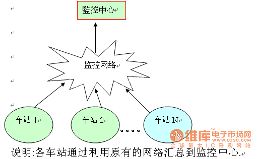

六. 系统总体方案实现图
