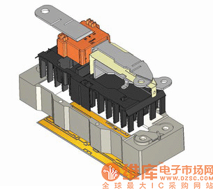

对于像赛米控SKiiP系统这样的智能功率模块(IPM),由于最终应用对于高性能的要求,使用高精度的传感器是最合适的。在最终应用中,传感器直接集成在模块的外壳中,环绕主端子以节省空间(图1)。用于信号监测和转换的评估电路是驱动器电路的一部分。特殊设计的ASIC芯片保证高集成度和高可靠性,这在采用外部传感器的方案中是难以实现。

图1:AC端子集成了电流传感器的SKiiP功率模块

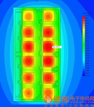

图2:功率模块内有关不同温度传感器位置的案例研究和温度模式图
对不同位置传感器所带来的影响进行了一项研究。功率模块的一个模型如图 2所示。该模块没有铜底板,安装在一个风冷铝散热器上。不同传感器的热耦合不同,从传感器A)在同一铜层上与功率半导体直接相连,到传感器B)和C)在模块内不同位置进行隔离,到放置在散热器上模块旁的传感器D)。由于不同的热耦合,每个传感器有不同的结( j )到传感器(r)热阻Rth(j-r)。
用于过热保护的断路电平可在准静态条件为每个传感器设定。例如,如果Tj 不能超过140°C,则所研究案例系统的“过热关断”断路电平将从120°C(传感器A)、110°C(传感器B)、100°C(传感器C)至70°C(传感器D)不等。源和传感器之间的耦合越好,冷却系统的影响越低。这是集成解决方案的一个很大的优势。
不过,对于其他冷却条件(散热材料和根基厚度、冷却介质、导热硅脂厚度),断路电平不得不设定为新的值。这使得IPM的制造商很难为任意给定的应用将过热断路电平设定至一个适当值。为此,传感器信号应由外部上位控制器进行监测,并且如果需要的话,热保护电平应与冷却系统相匹配。
为显示冷却系统所产生的影响,导热硅脂层的厚度由原来的50 μm增加至100 μm。由于传感器A与功率半导体有着最佳的热耦合,因此可以看出对Rth(j-r) 的影响最低,其值只增加了3%。 传感器B和C的Rth(j-r) 值增加了 7…8%。冷却系统对传感器D的Rth(j-r)影响最大,其值的增加超过 25%。

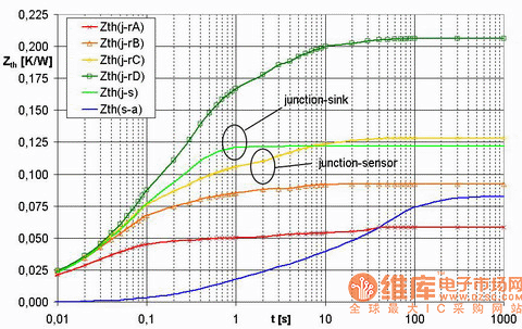

另一个问题是温度传感器是否能够在短时过载的情况下保护功率半导体。每个传感器对结温升高做出反应的时间存在延迟,该延迟与传感器的位置相关。这一特性由热阻抗Zth(j-r)来描述。它的表现与期望的不一致(见图3)。Zth(j-r)与结到散热器的热阻抗Zth(j-s)(直接在芯片下)的比较表明 在一秒钟之后系统的结-散热器热阻抗已达到稳态条件,而系统的结-传感器则需要100秒才能到达稳态。其中的原因是散热器内部存在热扩散。
图3:结( j )到不同位置传感器(rX )和散热器的热阻抗
对于每一个功率半导体,其静态功耗Ptot的最大值是指定的。对于示例中的从50% Ptot至200% Ptot的过载跳变,半导体将一段时间后过热。传感器A将在0.19s后达到其120°C的断路电平,提供可靠的设备保护并将结温保持在约150°C。由传感器B和C提供保护的设备的结温将处在160 °C至170°C这样一个危急的范围内;在这些情况中,传感器需要0.3…0.4s达到断路电平。取决于器件的特性,这可能意味着已经超过了数据手册中规定的限额。传感器D的反应时间超过1秒,因此无法保护设备。对于过载非常高且启动温度低的情况,温度传感器不能提供任何适当的保护。
