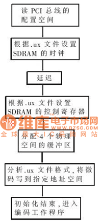

设备的初始化流程图如图2所示。
微码数据经PCI总线可以两种模式(从模式和主模式)传输到编码器设备上。从模式一次只能传一个32位的双字,速度慢,主模式以DMA方式猝发,可高速传大量数据。微码中写入处理器控制总线寄存器的部分只能采用从模式方式;微码中写入SDRAM中的数据根据.ux文件要采用DMA方式,这要通过设置处理器的一些寄存器实现。
WIN95/98的内存为平滑线性内存模式,线性编址模式简化了应用软件的开发过程,提供了存取虚拟地址空间的功能,使用户可存取的内存地址达4GB,2GB给应用软件,2GB给操作系统本身,因此VxD能申请4个BUFFER,用于存放DMA方式传输编码时所用的命令和消息,该BUFFER表示物理地址连续的空间,同时还可映射为相应的线性地址空间。
