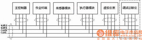

系统由主控制器、操纵盒、传感器、执行机构和虚拟仪表等组成,各部件采用CAN总线互联。主控制器负责系统的信息协调与处理;作业终端是作业手对作业过程进行干预的主要手段;传感器负责感知系统的状态;执行器负责完成经主控制器处理后的动作;虚拟仪表提供了一种可视化的人机界面,用文字或图形的方式告知作业手器材当前的状态;调试诊断仪负责定位系统故障源。各模块都是自成一体的智能终端,各模块可以有多个,只要给它们分配不同的标识符(ID号)即可,各模块通过4芯屏蔽电缆并联起来,4芯电缆中2根(电源正和电源负)用于给终端供电,另外2根(CANH和CANL)用于终端间通信。本系统组成如图1所示。

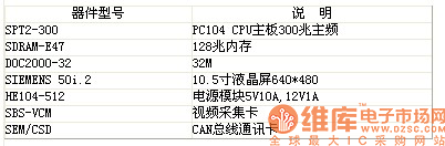

虚拟仪表主要用于终端显示,以提供各种作业信息。选用PC104主板作为嵌入式计算机系统的硬件,硬件配置表如表1所示,软件采用实时性好的VxWorks操作系统,利用VxWorks BSP包完成移植。
表1 虚拟仪表硬件配置表
虚拟仪表可以完成工作状态显示、传感器数据标定、视频显示等,提供了良好的人机交互界面,并可以通过RS232接口接入导航定位信息,提高装备的信息化程度。
