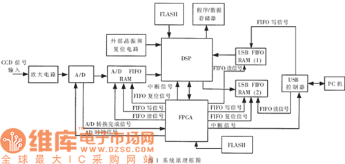

基于DSP和USB的高速数据采集与处理系统的原理框图如图1所示。系统上电后,DSP、FPGA分别由各自的FLASH加载程序,采集与处理系统开始运行。在A/D变换器完成转换后由FPGA向DSP发送中断0申请信号,DSP从A/D FIFO RAM中读取数据,并进行小波变换去噪处理,处理结束后DSP向USB控制器发送中断申请信号,USB控制器将处理后的数据发送至PC机,由主机应用程序显示数据。主机应用程序还可以对整个采集、处理系统进行控制,主要设定三个功能:接收处理后的数据,接收处理前的数据,设定A/D的采样频率和采样点数。

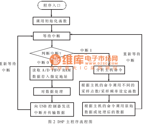

DSP程序首先对DSP进行初始化(中断初始化、片外选通信号初始化、设定系统默认的采样点数/采样频率等),然后等待中断(中断0的程序主要用于对A/D数据的读取和处理,并向主机发送处理后的数据;中断1的程序主要用于分析主机的命令,针对主机的命令设定系统的采样点数/采样频率,并发送主机需要的数据)。程序框图如图2所示。

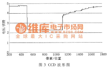

本系统软硬件调试均已成功,图3为CCD在半遮挡情况下原始信号的波形。本系统还可以采集和处理图像信号(例如CCD面阵信号)。
