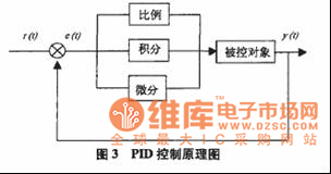

三、PID控制原理
由于节气门体中存在非线性弹簧、粘性摩擦和滑动摩擦、进气扰动及齿隙冲击等,导致了控制对象为一严重非线性系统,控制难度较高。PID控制不需要测量系统的模型,容易实现,所以本文选择了使用PID控制策略进行控制。PID控制将偏差的比例P、积分I和微分D通过线性组合构成控制量,对被控对象进行控制,故称PID控制。
PID控制系统是一种线性控制系统,如图3所示,控制偏差e(t)为目标值与实际输出值之差:
e(t)=r(t)-y(t)(1)
PID控制规律为:
式中:KP——比例系数;
TI——积分时间常数;
TD——微分时间常数。
KP成比例地反映控制系统的偏差信号e(t),偏差一旦产生,控制系统立即产生控制作用以减小偏差。
TI主要用于消除静差,提高系统的无差度,积分作用的强弱取决于积分时间常数TI,TI越大积分作用越弱,反之则越强。
TD反应偏差信号的变化趋势(变化速率),并能在偏差信号变得太大之前,在系统中引入一个有效的早期修正信号,从而加快系统的动作速度,减少调节周期。

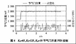

四、节气门控制实验
节气门开度控制实验中,节气门位置传感器的电压为反馈量,PWM的占空比信号为控制输出量。实验中由PC机监控系统向DSP发送目标开度值和PID控制参数,DSP根据控制参数和节气门位置信号计算并输出PWM信号,电机执行命令,控制电子节气门完成动作;同时DSP向PC机监控系统传送控制过程,PC机记录并显示实际控制效果,根据控制效果不断调整PID控制参数,最终达到最佳控制。图4记载了试验中进行的阶跃响应测试,参数KP=65,KI=125, KD="10",电子节气门从初始值1200mV到目标值2000mV的阶跃变化情况。从系统的阶跃响应曲线可知节气门上升时间短且稳态跟踪误差小,满足系统响应和控制精度要求。
五、结论
试验表明,该控制系统具有性能稳定、抗干扰能力强和可靠性高等优点,取得了十分满意的控制效果,故该节气门控制系统具有很高的应用价值。
