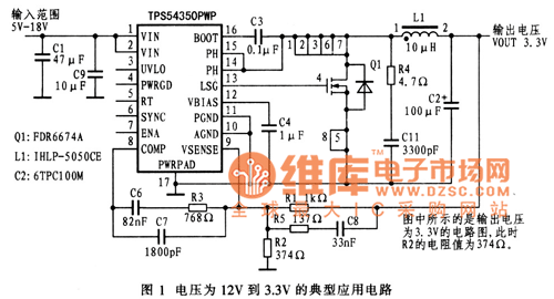

图1示出TPS54350的实际应用电路,图中给出的是其中一种情况,其输出电压是可变的,通过改变电阻器R2的阻值,可得到期望的输出电压值。图l中的输入电压为12 V,输出电压为3.3 V,其中R2的计算公式为:
R2=R1x0.891/(Vo-0.891)
R1=1 KΩ
表1给出当Rl=l kΩ和R1=10 kΩ,时的几种输出电压下的R2的值。笔者设计的系统就是应用图1所示的电路来实现。根据不同的输出电压要求赋给R2不同的阻值,其阻值的取法可参照表l。另外,对于设计者来说,设计电路时要考虑到表2所列的几个因素。本系统中的R。=1 kΩ。
