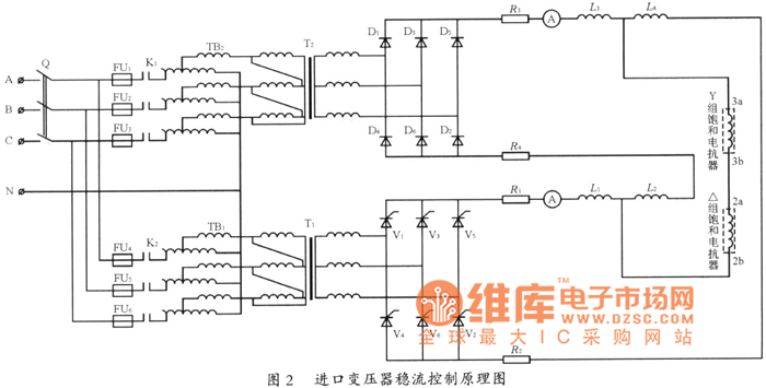

由图1可见,整流变压器为Y/Y△联接,其中Y/△联接组对应图l(b)中所示整流桥。二次测Y和△两绕组每个整流臂分别设有一套电流互感器作为电流测量保护之用,并未提供更多的互感器输出接口,因此控制电路无法获得交流电流取样(Siemens整流装置两组桥的电流取样,分别由整流机组内各整流桥臂上的电流互感器得到)。Y、△两组整流桥所对应的饱和电抗器分别由一对输出端子控制即(2a,2b)及(3a,3b),见图1(a),这与国内饱和电抗器的绕制方式有着明显的区别。通常国内饱和电抗器控制绕组是按照三套设计:其中一套用干榨制回路.一套用于偏移回路,另外一套作为备用。这三套绕组在结构和匝数上完全相同,可以互换使用;与国外饱和电抗器绕组最大区别是直流阻抗较低(通常小于0.1Ω)。Siemens生产的饱和电抗器绕组的直流阻抗较高,约为1n,差别非常大。由于原变压器的交流电流互感器的原因,无法独立取得Y、△两组整流桥交流输入电流的大小,只能从整流机组总直流互感器取得输出直流电流的大小。由上述可知,因无法单独获取Y、△两组整流桥的交、直电流而只能取得两组整流桥总直流电流,因此要实现对该整流机组的稳流控制,只能将Y组饱和电抗器绕组与△组饱和电抗器绕组串接起来同时进行控制。控制电路如图2所示。

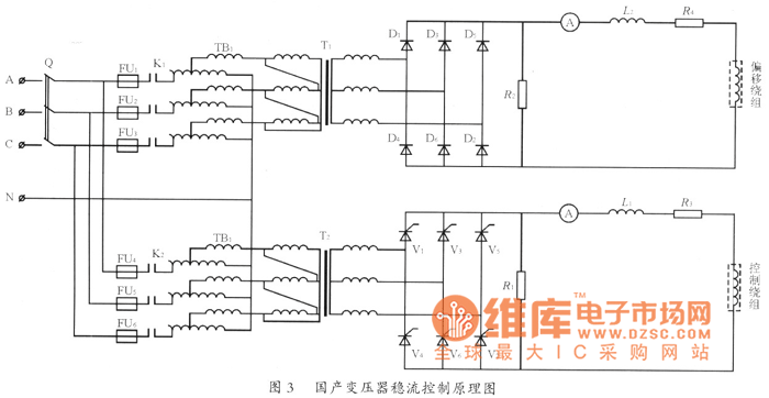

国内设备的控制方式(见图3)与进口设备控制方式的区别在于:国内设备采用两个独立电路即控制回路和偏移回路。这两个控制回路分别对应一组整流桥(A桥或B桥)中的两个饱和电抗器绕组,这两套绕组可以单独调整,它们之间没有直接电连接。电流取样通常有两种方式:一种是通过交流电流互感器取样,整流变换后得到。一种是通过本桥输出侧直流电流互感器取得,二者互为备用。而将要改造的整流机组是采用单一电流取样(总直流电流),单一饱和电抗器绕组控制(将Y桥与△桥饱抗绕组串联起来)。同时为了增加饱和电抗器的调压深度,需要在饱和电抗器绕组中施加一个反向电流,使得饱和电抗器磁化曲线处于负向低点,扩大调节范围。因此,在电路设计中须将二极管整流桥与可控整流桥反向并联起来,实现在同一绕组内正反向电流的同时输出。为了克服由于反向并联引起的环流,必须在各自的回路中增加适当的阻抗,尽量减少两种电流的相互影响。同时由于控制回路的直流阻抗较大,为了获得足够的控制电流,控制电源变压器的电压等级也明显不同于国内配套设备。

由于饱和电抗器控制回路的直流阻抗非常大,在参考了Siemens原设备的相关参数后,将饱和电抗器的正向激磁电流与反向激磁电流的最大输出值分别控制在9A和6A左右。为了方便调节正、反向激磁电流的大小,在电路上专门设置了两台三相调压器,分别调整正、反向激磁电流,避免了由于回路阻抗的偏差导致正、反向激磁电流的大小难以准确整定的现象。这一优点在实际使用中也得到了充分的体现。在调试过程中根据电解槽效应大小逐次调整正、反向激磁电流的大小,使之达到最佳的运行点。最终将正向激磁电流整定为4~5A(无阳极效应时),反向激磁电流整定为5A。通过实际试验,饱和电抗器的调压深度可以达到60V,基本满足‘广电解生产的要求。
