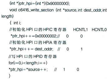

主机必须按照顺序进行HPI访问:
(1)初始化HPI控制(HPIC)寄存器;
(2)初始化HPI控制(HPIA)寄存器;
(3)写数据到HPI数据(HPID)寄存器或从HPID寄存器读取数据。
一旦HPI被初始化,主机就可以固定地址模式或自动增加模式对DSP地址进行读写访问,下面以HPI接口地址增加模式写操作为例来介绍。
