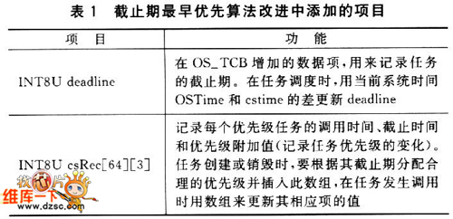

截止期最早优先算法是动态优先级调度算法中的最优算法。在截止期最早优先算法中,系统按任务的截止期给每个任务分配优先级。任务的截止期越早其优先级越高,反之亦然。为此,在本文所述截止期最早优先算法的改进中.需在μC/OS-II系统中增加表l所列的项目。

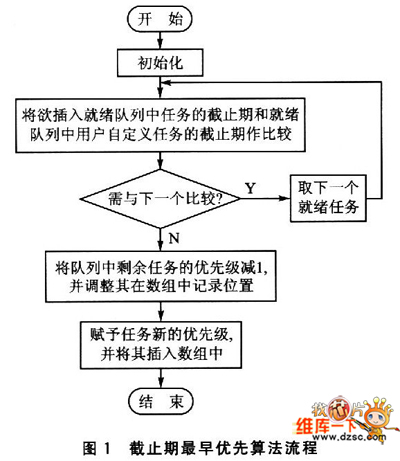

在截止期最早优先算法中,需要用户为任务指定其截止期。在本改进中,将OSTaskCreate()和OSTaskCreateExt()中的参数INT8U Prio改为INT8U deadline,并在函数内定义局部变量INT8U Prio来记录分配给任务的优先级。该算法改进也要在系统中增加OSTaskPrioCreate()函数,函数优先级分配的方法是按任务的截止期分配。该模块流程如图l所示。

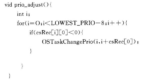

在对就绪任务优先级进行调整时,该模块首先在数组中对任务的优先级完成调整并记录任务优先级的调整情况。在执行此函数后,就绪任务队列中任务的优先级可能会改变,园此还需要在μC/OS-II系统中添加prio_adjust()函数。该函数应用μC/OS-II系统原有的函数OSTaskChangePrio()来更新就绪任务,代码如下:
为防止多个任务同时调用OSTaskPrioCreate()函数造成混乱,这段代码应按临界资源来处理,需要在调用前关中断,调用后再开中断。

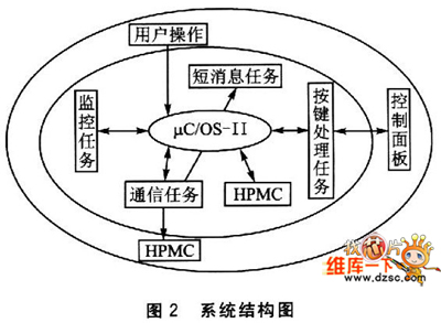

系统的结构如图2所示。由外向内分为3层:硬件电路层、任务层和操作系统层。
硬件电路层主要包括HPMC模块、用户操作、单片机控制模块。大致功能如下:HPMC模块主要完成传感器数据的实时采集;用户模块主要完成用户的操作;单片机控制模块用于控制数据的接收、处理、发送、短消息的收发等。
任务层并行存在IO个任务,每个任务均由以下3部分组成:应用程序、任务堆栈以及任务控制块,主要完成任务优先权的动态设置以及任务状态的转换。
操作系统层的设计主要是将μC/OS-II移植到单片机上。本系统采用Atmel公司的MCS-5l系列兼容单片机,同时完成各个任务的具体编程。
