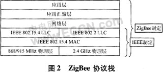

ZigBee协议套件由高层应用规范、应用会聚层、网络层、数据链路层和物理层组成,如图2所示。
a)物理层:遵循IEEE802.15.4协议,是协议的最底层,承担着与外界直接作用的任务,控制RF收发器工作,采用扩频通信,信号传输距离为室内50m,室外150m。
b)MAC层:遵循IEEE802.15.4协议,负责设备间无线数据链路的建立、维护和结束,确认模式的数据传送和接收,可选时隙,实现低延迟传输,支持各种网络拓扑结构,网络中每个设备为16位地址寻址。
c)网络层:建立新的网络,处理节点的进入和离开网络,根据网络类型设置节点的协议堆栈,使网络协调器对节点分配地址,保证节点之间的同步,提供网络的路由,保证数据的完整性,使用可选的AES-128对通信加密。
d)应用层:应用支持层维持器件的功能属性,发现该器件工作空间中其他器件的工作,根据服务和需求使多个器件之间进行通信,根据具体应用由用户开发。
