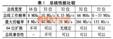

与其它总线相比,PCI总线标准具有多方面的优点。表1为几种总线性能的比较。PCI局部总线的性能特点如下:
(1)传输速度快。最高工作频率33MHz,峰值吞吐率在32位时为132Mb/s,64位时为264Mb/s。
(2)支持无限猝发读写方式。读写时后面可跟无数个数据周期,具有强大的数据猝发传输能力。
(3)支持并行工作方式。PCI控制器具有多级缓冲,利用它可使PCI总线上外设与CPU并行工作。例如CPU输出数据时,先将数据快速送到缓冲器中,当这些数据不断送往设备时,CPU就可转而执行其他工作了。
(4)独立于处理器。PCI在CPU和外设间插人一个复杂的管理层,用以协调数据传输,通常称之为桥。桥的主要功能是在两种不同的信号环境之间进行转换,并向系统中所有的主控制器提供一致的总线接口。因此PCI总线可支持多种系列的处理器,
并为处理器升级创造了条件。
(5)提供4种规格,可定义32位/64位以及5V/3.3V电压信号。3.3V电压信号环境的定义为PCI总线进入便携机领域提供了便利。
(6)数据线和地址线采用了多路复用结构,减少了针脚数。一般而言.32位字长、仅作目标设备的接口只需47条引脚,作为总线控制者的设备接口再加2条引脚,并可有选择地增加信号线扩展功能,如64位字长的接口卡需加39条引脚,资源锁定加l条引脚,等等。
(7)支持即插即用功能,能实现自动配置。在PCI器件上包含有寄存器,上面带有配置所需的器件信息,使外设适配器在和系统连接时能自动进行配置,无须人工干预。

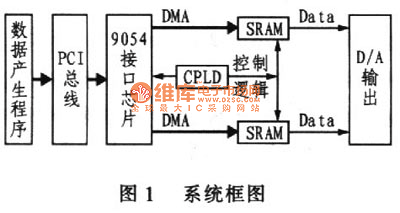

本设计的主要流程是将应用层程序产生的数据送入底层驱动,然后由底层驱动软件将数据分发到硬件的存储空间中。这一过程由软件和硬件两部分完成。系统框图如图1所示。

2.2 硬件设计
数据的传输过程由应用层程序发起,但由PCI桥接口芯片PLX9054执行。PLX9054工作于主模式。在该模式下,软件应用层完全不需要耗费资源便能完成数据的传输。而应用层软件可以在这个过程中进行数据的产生和调配。整个传输过程通过DMA和中断完成。
当DMA传输开始后,首先对静态RAMl中数据进行传输,然后通知可编程逻辑器件CPLD,启动地址计数器,将SRAMl中的数据送向D/A,通过数模转换产生模拟信号波形。在SRAMl向D/A送数据期间,PLX9054开始向第二块静态RAM中传送数据,同时,应用层软件又可以为第一块数据区准备数据,当向第二块静态RAM传送完数据后,检测第一块静态RAM,如果此时第一块RAM中的数据已经发完,那么就启动第二块RAM,向D/A发送数据,与此同时,又开始向第一块静态RAM中传送数据,而应用层软件则开始为第二块RAM准备数据。如此周而复始。如果工作条件设计的较为理想,那么就可以得到连续、不间断、形式不同的模拟信号。

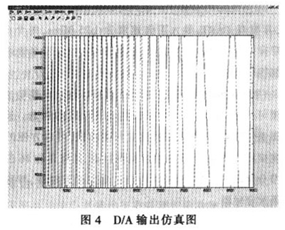

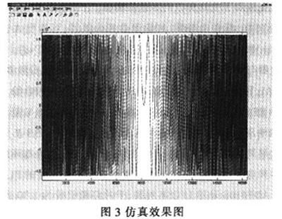

本系统采用Matlab仿真软件对信号的数据产生文件进行仿真,仿真的条件完全设置为真实的数据模拟信号输出条件,仿真效果如图3所示。举例如下:若产生一个中心频率为5MHz,调频宽度为2MHz的Chip信号,使用30MHz的信号恢复采样时钟,严格符合采样定理。仿真程序如下:
通过以上程序产生了一个16K的数据文件,只要将这个文件装入缓冲区,就可以得到输出的模拟波形。然后将D/A输出波形用示波器采集,就可以得到清晰的、与图4所示的D/A输出仿真图中台阶式一模一样的输出图形。
