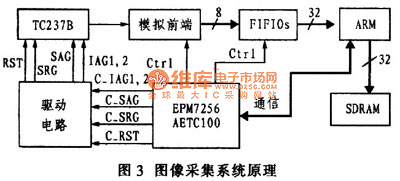

嵌入式图像采集系统主要由TC237B图像传感器、驱动电路、模拟前端、CPID、ARM7TDMI处理器、FIFO组、SDRAM存储器等组成,其原理如图3所示。
在本系统中,CPID是采集系统的控制核心,也是TC237B的信号时钟发生器。采集时,TC237B在CPLD提供的驱动时钟作用下完成光电转换,并把图像信号串行发送到模拟前端。图像信号经过模拟前端的信号调整和A/D转换后,转化为8-bit的数字量。然后在CPLD的调配下,经过FIFO组的缓冲,由ARM处理器把数字量存放到SDRAM中,从而实现图像的采集。

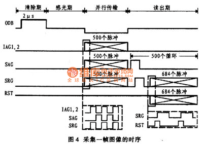

如上所述.TC237B有多种读出模式,本系统采用的是逐行扫描单通道输出模式。选用这种模式只需要对输出的CCD信号使用1个通道的模/数转换即可,从而使得后继的信号处理变得更为简单,适合于对时间要求不特别高的场合。图4示出TC237B采用逐行扫描单通道输出时采集一帧图像的时序。
采集一帧图像要经过图像清除、感光、并行传输和读出4个阶段。其中,读出阶段需时最长。当需要采集时,ARM处理器发出采集信号,告知CPLD采集开始。在开始新的采集前,TC237B先复位先前所有的状态并清除图像信息。这种清除只需把ODB信号提升至26V并维持lμs以上即可。清除完成后,进入感光期。感光时间也是曝光长度。短时间曝光会使CCD受到较小的光子冲击,形成一幅曝光不足的低照度图像;相反,长时间曝光可形成一幅感光过度的图像。在光线很弱的场所,例如天文摄影,长时间曝光是必要的。设计者应该根据实际情况,配合光学系统,选择适当的曝光时间。
曝光时间完成后意味着光电转换已经完成,将进入并行传输阶段把电荷转移出去。
并行传输是由IAGl、IAG2、SRG、SAG四个信号的一系列时钟脉冲完成的。图像感光区是二相结构的,lAGl门连接感光区的所有奇数行像素,IAG2门则连接了感光区的所有偶数行的像素。因此在并行传输阶段,只要同时给IAGl门和lAG2门发1个脉冲,奇偶行的像素同时下移1个单位,从而实现l行像素下移到存储区。这里lAGl和IAG2脉冲信号必须没有相位差,否则会引起电荷的叠加,使图像失真。由于存储区是单相结构,所以当l行像素下移到存储区后只需往SAG门发送1个脉冲就可以把存储区的所有像素下移1个单位,为接收感光区的下1行像素准备空间。这样,经过500个脉冲后1帧图像就完成了帧存储。

采集图像的最后1个阶段就是要把存储区的像素经过串行寄存器发送到输出端。读出期包含行传输和串行读出过程,这2个过程均由SAG和SRG的时钟脉冲完成。首先在行传输期间,SAG信号和SRG信号先后各以1个脉冲把一行像素送到串行寄存器2中。然后,SRG信号在684个时钟脉冲驱动下把整个串行寄存器的所有像素逐一送出。如此循环500次,一帧图像就从传感器的输出端发送出去。
整个采集时间大约154ms,可以满足各种场合的需要。
