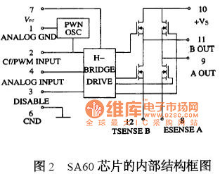

SA60 各引脚功能
SA60 的内部结构框如图2 所示。电路共有12个引脚,其中10、7 两脚分别是H 桥和PWM 及桥的驱动级电源端; 9、11 为功率信号输出端, 其输出波形与输入信号的关系是:9 脚输出PWM 信号的占空比随输入信号电压的增加而增大,11 脚却反之; 1、6脚为接地端, 前者是模拟接地端, 后者是功率接地端;8、12 端可以直接接功率地, 也可以通过一个电阻接地,作为限流感用,该端的电压最大值为±2V ;2、4 两端分别是模拟和数字控制信号的输入端。

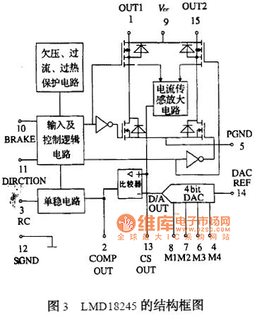

LMD18245 各引脚功能
LMD18245 的内部结构框图如图3 所示。9 脚是电源端; 1、15 脚功率桥的输出端; 12、5 脚分别是信号地和功率电路接地端; 4、6、7、8 是D/ A 转换器的二进制数据输入端, 其中4 脚为二进制数的最高位;10 脚是紧急停止控制端,高电平有效; 11 脚为方向逻辑输入端;3 脚上联接一个并联的RC 网络,可将单稳脉冲宽度设置为: 1. 1 RC 秒。此外, 该芯片还提供了电流传感器放大输出端(13 脚) ,比较信号输出端(2 脚) ,和数模转换参考电压输入端(14 脚) 。

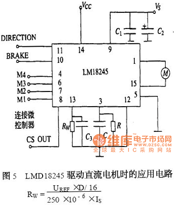

虽说LDM18245 的持续电流输出的指标还不足SA60 的三分之一,但在控制方式上有它灵活方便的一面,采用不同的联接方式可以实现电机的不同的控制方式,获得不同的控制性能,图5 是用双极性输出方式驱动直流电机的实例。其中固定斩波时间为1. 1 RC;电流传感电阻RW 参考公式:
计算,其中UREF是D/ A 转换电路的参考电压,D为D/ A 转换电路的输入电压值, IS 为电机电流的最大设定值。与SA60 不同,在LMD18245 芯片中没有PWM 电路,想通过PWM 的占空比来控制电机的转速和转向,需要外接控制器,联接方法如图中所示。
