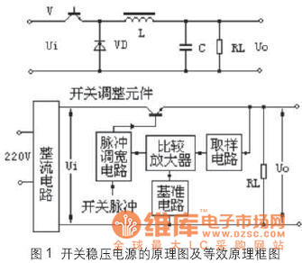

图1画出了开关稳压电源的原理图及等效原理框图,它是由全波整流器,开关管Vi,激励信号,续流二极管VD,储能电感和滤波电容C组成。实际上,开关稳压电源的核心部分是一个直流变压器。这里我们对直流变换器和逆变器作如下解释。逆变器,它是把直流转变为交流的装置。逆变器通常被广泛地应用在采用电平或电池组成的备用电源中。直流变换器,它是把直流转换成交流,然后又把交流转换成直流的装置。这种装置被广泛地应用在开关稳压电源中。采用直流变换器可以把一种直流供电电压变换成极性、数值各不同的多种直流供电电压。

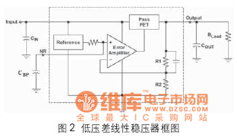

LDO低压差线性稳压器的结构如图2主要包括启动电路、恒流源偏置单元、使能电路、调整元件、基准源、误差放大器、反馈电阻网络和保护电路等。基本工作原理是:系统加电,如果使能脚处于高电平时,电路开始启动,恒流源电路给整个电路提供偏置,基准源电压快速建立,输出随着输入不断上升,当输出即将达到规定值时,由反馈网络得到的输出反馈电压也接近于基准电压值;此时误差放大器将输出反馈电压和基准电压之间的误差小信号进行放大,再经调整管放大到输出,从而形成负反馈,保证了输出电压稳定在规定值上,同理如果输入电压变化或输出电流变化,这个闭环回路将使输出电压保持不变,即Vout=(R1+R2)/R2 × Vref。
实际的低压差线性稳压器还具有如负载短路保护、过压关断、过热关断、反接保护等其它的功能。

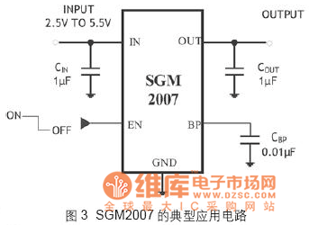

目前大多IC设计产商生产的低压差线性稳压器(LDO)典型封装都是SOT23-5和SOT23-3,如圣邦微电子的SGM2007,SGM2013。图3为SGM2007的典型应用电路图。
