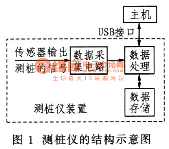

首先进行功能分析,规划出系统的体系结构,列出各构件模块,然后进行底层的具体设计,最后完成系统的整合。测桩仪的结构示意图如图1所示。

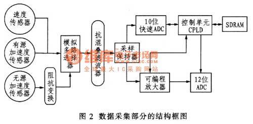

测桩仪设备包含的功能模块有数据采集、数据处理(含数字滤波、分析处理、图形显示及报表打印)、数据存储,外部还需配备击锤及传感器。测桩仪的信号输入接口有3个,分别为速度传感器、有源和无源加速度传感器,它们通过模拟多路选择器选定一路有效信号进入模拟低通滤波器。滤波后的信号通过采样保持器后分为二路,一路进入低精度的模/数转换比较器,实时监测信号的幅值范围并报告给控制单元,由其产生出相应的放大系数,对可编程放大器进行设置。另一路首先通过可编程放大器进行放大,然后进入高精度模/数转换比较器,最后由控制单元设定放大系数并与放大信号同步存储。数据采集部分的结构框图如图2所示。

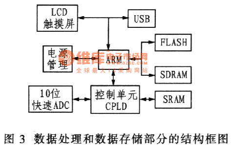

一个采样周期后,控制单元向处理器ARM申请中断,处理器读取数据信息后完成数据的预处理分析和图形显示,通过USB接口向上位机传输数据,以获得完整的数据分析和报表打印服务。数据处理和数据存储部分的结构框图如图3所示。

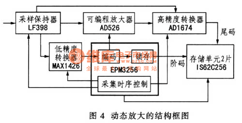

由于反射波幅值变化范围大,为了使小信号也有较高分辨率,采用硬件自动实时选择信号的放大倍数,增加系统的动态范围。在最大量程下,进行一次低精度A/D转换,控制单元CPLD(复杂可编程逻辑器件)读取转换值,编码存储进16位SRAM(2个IS62C256级联),并给放大器送出当前信号的增益系数。由于设计中采用二个可编程放大器AD526串接,增益为1、2、4、8、16、32、64、128、256九种,所以对于双极性信号,低精度ADC必须采用10位以上的模/数转换器才能满足所有增益的放大。选用MAXl426型10位模/数转换器作为低精度ADC,AD1674型12位模/数转换器作为高精度ADC,以降低开发成本。动态放大的结构框图如图4所示。
利用CPLD的硬件可编程特性,将数据的采样放大与模/数转换时序设定为流水线方式,高精度ADC转换数据时,浮点放大电路同步放大下一级信号。
后级12位ADC进行模/数转换时,前级的10位ADC又开始了下一轮数据的转换。在本设计中,12位高精度ADC转换的时间长于前级放大环节的时间,流水线的耗时主要在后一级上。
