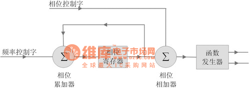

基于超前滞后型锁相环的位同步提取电路
这种电路一般采用添/扣门结构,如图1所示,每输入一个码元后,根据鉴相器输出是超前还是滞后,通过反馈回路控制的添/扣门来调整相位,使之逼近输入码元的相位。为了提高精度,这种方案只能采用更短的调整脉冲,一旦失步,就需要通过反馈回路重新调整。每一个超前和滞后脉冲仅能调整一步,如果接收码元出现连“0”或是连“1”的情况,锁定时间会很长,使其同步建立时间和调整精度变得相互制约。尽管有此缺点,但由于这种结构具有失锁后的自我调节性,因此,码元消失或是码元相位出现抖动时,同步脉冲不会出现较大变化,仍然可以输出稳定的同步脉冲。
图1 数字锁相环法位同步提取原理框图

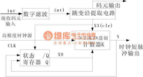

采用开环结构的快速位同步电路
由于这种结构没有采用闭环的相位调节电路,所以要求在每一个输入码元跳变沿实现与输出的同步脉冲跳变沿相位对齐。所以,通常采用这种结构的位同步电路能够快速实现同步。其典型实例如图2所示。
图2 开环位同步提取电路框图
跳变沿提取电路的作用是,当产生一个边沿脉冲时,它直接反映了输入信号的真实相位。以它为基准,就可以有效地提取出与输入信号同步的时钟。时钟同步的原理就是利用这个边沿脉冲清零计数器,输出反映输入码元相位的一个高精度时钟源周期的短脉冲。图中状态寄存器保证了在接收码元出现连“0”或是连“1”时仍然会有固定的反映码元时钟的短脉冲输出。可见,这种设计与数字锁相环法相比,优点主要是可以快速提取位同步脉冲,并进行实时输出。另外,这种电路结构要更节省硬件资源。
该电路也有两大缺点,首先,输出S并不是占空比为50%的时钟脉冲,而是间隔不固定的短脉冲。此缺点可以通过增加一个时钟整形电路来解决。第二个缺点是,由于跳变沿提取电路的输出X3(clr)具有对计数器清零的作用,如果跳变沿出现抖动的话,这种跳变沿会和计数器原先的输出产生冲突,造成输出时钟信号占空比大幅度变化,严重时会出现毛刺。这对后续电路功能的实现无疑会产生致命的影响,很可能导致设计失败。
新型快速位同步提取方案

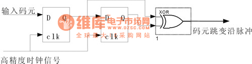

图3中数字滤波器的作用是将输入码元中的窄脉冲干扰滤除掉,这部分电路较简单,在此不作介绍。跳变沿提取电路的作用仍然是提取码元的跳变沿,这部分作用和实现原理与图2介绍的方法相同。其中,跳变沿提取电路如图4所示。

图4 码元跳变沿脉冲产生电路
