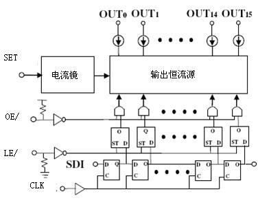

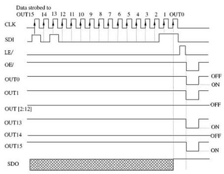

时序
CYT62726内部是16位移位寄存器,多颗CYT62726串行数据移位,每个时钟周期CLK移送1位数据SDI,串行数据输入驱动器开/关控制。施密特缓冲输入。当其中数据“1”被写入到SDI的开关控制移位寄存器/时CLK的上升沿。
CLK串行数据移位时钟。施密特缓冲输入。所有的数据/关控制的转变移位是由1位的最高位同步的CLK的上升沿,单路数据移位到SD在同一时间。CLK的上升沿输入获准后,持续100ns的上升沿。
LE边沿触发锁存器。施密特缓冲输入。当前对应移位寄存器中数据,在此上升沿数据被锁存。
OE所有输出空白。施密特缓冲输入。当OE是低电平时,所有恒流输出(OUT0~15)被执行。当OE=1,所有恒流输出控制的开关在数据控制数据/锁存状态。OE决定执行数据长度时间。
驱动恒流芯片方框图

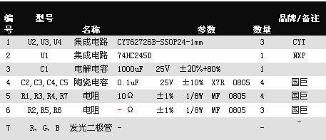

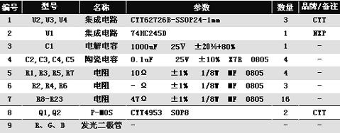

在屏幕设计大约在3-6片CYT62726分布的PCB范围内,设置1,000μF左右容量电容器,在选择滤波电容时,应用采用低ESR(等效串联电阻)电容器,以最大限度的减小输出波纹,这是与其它电介质相比,这些材料能在较宽的电压和温度范围内维持其容量不变。
在电源和地之间连接着去耦电容,它有三个方面的作用:一是作为本集成电路的蓄能电容;二是滤除该器件产生的高频噪声,切断其通过供电回路进行传播的通路;三是防止电源携带的噪声对电路构成干扰。
对于设计LED点彩产品,灯点内部增设滤波电容非常重要,主要在于越是色彩的变化丰富供电波动更会增加,滤波电容在这里显得比设计在任何产品中都要重要。对于大多数高的电流设计,推荐采用一个470至1000μF容值。这里设计不能没有这颗电容。
见下图,通常我们设计线路时,会在IC输入设计去耦电容:一方面是本集成电路的蓄能电容,另一方面旁路掉该器件的高频噪声。数字电路中典型的去耦电容值是 0.1μF。这个电容的分布电感的典型值是5μH,0.1μF的去耦电容有5μH的分布电感,它的并行共振频率大约在7MHz左右,对于10MHz以下的噪声有较好的去耦效果。去耦电容的选用并不严格,可按C=1/F,即10MHz取0.1μF。
对于大多数高的电路设计,在输入采用一个0.01至0.1μF电容就足够了。这里设计不能没有这颗电容。
在 VCC电源供电中建议串接一只10Ω电阻,LED屏幕工作时内容波动比较大,会超过10V以上。建议VCC还是需要电阻减少冲击,主要是减小电压波动带来的波峰,特别是LED显示,Vp-p会高出数倍。IC电源输入端也是最易受到冲击地方,电阻的存在同时也会提高电容滤波效果,这里也可以考虑增加一颗 4.7μF的电容提高电压的稳定性。16位恒流器件VCC耐压并不高,和输出恒流端口耐压是不一样的,在这里增加一颗电阻非常重要,后面还会介绍结合 PCB设计,分开供电的方式避免波峰值冲击。

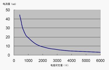

在设计产品时需要确定输出电流值,CYT62726第23管脚是为方便设置电流而设计,外设电阻选择按前章节公式计算,也可以按下表选取,参考设计910Ω大概在20mA电流值。 PCB板级设计电阻要紧贴近IC管脚23与1之间,减小这两个管脚PCB板级电阻会提高参考恒流精度。
实测设置电阻与电流对照表

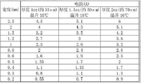

负载电压不同或波动,会影响恒流精度,虽然是很小。解决的办法是尽量加宽PCB供电走线。
按照下面表格选取合适的宽度和铜厚:

输出电流计算
套用下面公式可以计算输出电流值:
Vref为23管脚输出电压,Vref维持在1.2V左右。例如:输出电流设定在20mA,电阻值在910左右,即:
大概电流在20mA左右,公式计算误差电流维持在±5%以内。严谨的电路设计需要精确测量,经确认后的电流,保持±1%电阻值误差,批量中电流精度维持在±3%以内。

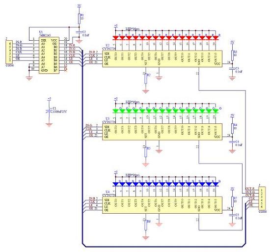

静态驱动方式是有利于LED寿命的设计,随着驱动IC成本不断降低,越来越多的采用静态设计方式,静态是针对扫描屏设计方式而言的,CYT62726输出端口只单独连接1颗或1串LED,数据传送针对单个像素点驱动,IC使用数量最多的一种设计。静态设计比较能发挥LED性能,驱动电流值是LED正常工作值,有利于LED最佳使用寿命。
在静态屏幕设计中,多片CYT62726级联方式,CLK、LE、 OE是并行传送结构,在数据传递中需要增加74HC245来提高驱动能力,一般建议3-6片CYT62726设置1片74HC245。SD数据是串行传递方式,按照设计设计可以采用经过74HC245,也可以不经过74HC245,因为数据串行传送有足够的驱动能力。

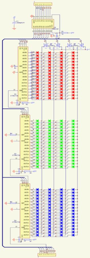

1/4扫描设计方式也是LED屏幕采用较多的设计方式之一。主要是不需要太高LED亮度的产品设计,比如室内屏;不需要太高灰阶等级的屏幕,比如多用于数字图形显示的地方。
1/4扫描设计数据、时钟、锁存、使能传送方式是和静态设计一样的,为了提高刷新率,传送数据量会增加数倍。
1/4扫描需要增加B0-B3扫描选通线,在每帧单位时间内,B0-B3会按次序选通一次,在单位时间1S钟内B0-B3分别占用(1/4)S时间。
每当B0-B3被选通,其中被选通点亮的LED数据被移位到该像素,并锁存和使能(执行显示)。
CYT62726的16个端口驱动其中B0-B3选通线中共4颗LED,相对应4个单一颜色像素点,IC驱动电流是4颗LED电流的总和。
CYT62726 的16个端口电流是统一设定的,为了保持白平衡R’G’B分别采用3颗CYT62726设计。选通信号是由控制器送出的,驱动PMOS打开和关闭B0- B3选通线,PMOS驱动能力与选通线B0-B3连接LED数量有关系,是整个选通线上LED电流总和,通常选择4953,但是要注意实际驱动能力。
在 1/4扫描设计中,CYT62726是多片级联方式,CLK、LE、OE是并行传送结构,在数据传递中需要增加74HC245来提高驱动能力,一般建议 3-6片CYT62726设置1片74HC245。SD数据是串行传递方式,按照设计设计可以采用经过74HC245,也可以不经过74HC245,因为数据串行传送有足够的驱动能力。
在1/4扫描设计中,一般驱动电流较大,单颗红色LED时,需要串接电阻分压,分担芯片热量。最好的办法是两颗红色LED串接,提高亮度降低驱动电流,但是需要和设计面板显示结构相结合。
