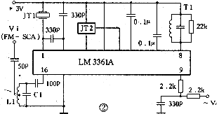

用低电压低功耗窄带调频解调专用集成电路LM3361实现调频附加信道(FM-SCA)广播接收的典型应用
我们知道,调频附加信道(FM-SCA)广播是在现有的调频广播中利用增加的附加信道来传送金融股市、交通气象等业务信息的调频多工广播,实现“台中有台”,无需申请新的通信频率和新的建台费用。从1992年广州交通台开播(我国第一个FM-SCA广播电台)至今,我国各大中城市的调频广播电台都相继增设FM-SCA电台广播节目。我国国家标准规定的FM-SCA广播副载波频率是67kHz。
经调频鉴频器一次鉴频所得的67kHzFM-SCA副载波信号经L1、C1选频网络选频后注入IC{16}脚至IC内置混频器,与由石英晶体JT1(522kHz)和两个330pF电容的外围元件与IC内晶体管构成的电容三点式本机振荡器产生的522kHz本振信号进行混频。混频所得455kHz调频中频信号由IC③脚输出,经455kHz陶瓷滤波器JT2选频后注入IC⑤脚。经IC内六级宽带差动限幅中频放大和双差分正交调频鉴频后所得FM-SCA广播节目音频信号从IC⑨脚以有源负载射极输出缓冲器形式输出,完成FM-SCA广播的高灵敏度接收。图2中周变压器T1是455kHz调频中频LC选频网络。LM3361内置音频放大器和静噪电路在本应用电路中未予应用。读者可视需要和兴趣予以开发,例如实现调谐静噪、带通滤波器等功能电路。
