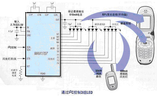

应用举例:驱动电流最大的接口电荷泵,用于WLED为主屏、闪光灯和副屏/RGB灯提供最高610mA电流。
当今,输出功率最大的照明管理IC(LMIC),采用接口,能够驱动蜂窝电话的LED。该器件可用来驱动主屏、副屏背光和照相机闪光灯WLED,具有出色的电流匹配精度。RGB LED控制提供32k种颜色,可实现平滑的颜色变化。电荷泵采用专有的自适应l倍/1.5倍/2倍模式和低压差电流调节器,可最多驱动7个主屏和副J"LED,并获得0.3%的电流匹配精度和高达92%的效率(整个电池寿命期间平均83%)。同时可为照相机闪光灯提供高达400mA电流,闪光灯可使用LED模块或单个高亮度LED。
其应用见图1所示。最大的接口电荷泵以MAXl707为例应用见图所示。
从图可知:确保610mA输出驱动电流,通过提供完全的可编程性,整个Li+电池工作寿命期间,可实现92%峰值(83%平均值)效率(PLED/PBATT),±0.3%电流精度,软启动限制浪涌电流,输出过压保护,热降额功能保护LED,4mm X 4mm、24引脚下QFN。

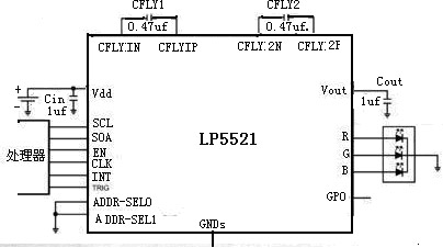

如LP552l这类采用电荷泵的新一代彩色发光二极管驱动器便利用内置的存储器控制整个灯光的变幻过程,因此无需经常使用实时控制功能。LP552l为可编程、低功率、3通道,其功能应用示意图见图2所示。
控制灯光的程序在通电后会写入内置的存储器,而驱动器可通过外置的触发引脚或写入指令启动灯光控制程序。程序一旦启动之后,便无需处理器进行控制。电话一旦采用待机模式,其处理器便可进入睡眠模式,但驱动器仍可执行灯光控制程序,营造各种复杂的灯光效果,灯光程序可以控制灯光的时间延迟、渐强、闪烁、环回灯、以及收/发触发信号。
如何减少发光二极管驱动器的功耗?

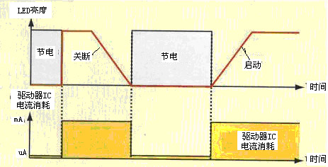

LP5521驱动器还设有自动节能操作模式,以便进一步减少功耗。LP5521芯片内置DC/DC转换器,每当锂电池的供电电压无法为发光二极管提供足够的驱动电流,这个内置的转换器便会立即启动。此外,每当发光二极管处于闲置状念而内部控制程又正在运行,LP5521驱动器也会关闭其他闲置的区块,这样可大幅减少平均功耗。图3为LP5521发光二极管驱动器利用自动节能模式操作时的操作情况示意图。
像LP552l这类采用电荷泵的红绿蓝光发光二极管驱动器只需另外加设4个小型的电容器。由于这款发光二极管驱动器非常小巧,而且只需极少外置元件,因此整个方案的大小只有7平方毫米加上封装极为纤薄,因此最适用于薄型的系统设计。此外,这款小巧的驱动器可使系统采用局部性的布局,而不必采用中央统筹式的布局。换言之,发光二极管驱动器可以装设于靠近发光二极管的位置,好处是印制电路板的布线较为容易,而电磁于扰也叫可减少LP552l发光二极管驱动器没有外接的控制引脚,可确保几颗驱动器同步操作,以便营造各种趣致的灯光效果。

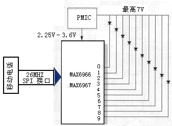

驱动RGB或白光LED的理想方案对便携式应用特别适用。直接由电池驱动RGB或白光LED,节省系统成本微型3mmx 3mmTQFN封装和低待机电流(典型值MAX6966/MAX6967是驱动RGB或白光LED的理想方案。各端口可提供精度高达1.5%的恒流驱动,使得各LED的亮度高度匹配,并省去了外部限流电阻。这样,现在LED就可直接由电池或电源管理IC驱动。当主处理器处于休眠模式时,通过一条自动发出的硬件(或软件)命令便可使所有LED渐强或渐暗。利用DouT引脚和CS线,多片MAX6966可级联使用。此外,利用MAX6967的OSC输入可以同步系统噪声,可以用一个最高100kH2的PWM时钟来取代内部的32kHz振荡器。可选的PWM输出相移能够降低对于电源的峰值电流要求。可通过恒定电流和单独咖位PWM控制亮度,低压降输出允许LED直接由电池驱动。方案见图4示意。
其方案主要优点:可编程渐强和渐暗控制,每个端口都具有I/O能力,I/O支持热插入,-40℃至+125℃温度范围,端口间电流匹配度1.5%,低待机电流(最大值

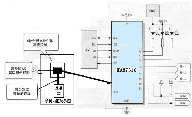

3.3应用GPIO和端口扩展器便可驱动便携式产品的RGB、白光和背光LED
工业标准GPIO/LED驱动器,无需外部器件,便可驱动RGB、白光和背光LED。采用额定工作温度高达+125℃、并具有PWM控制功能的引脚兼容升级产品,可简化设计。
由于GPIO和端口扩展器具有工业标准出脚和更强的性能:如更低的工作电压,集成的8位PWM控制,+125℃工作的能力,小至3mmx 3mmx 0.8mm的节省空间的TQFN封装,以及宽广的从机ID选择等等。端口扩展器工作于400kH2快模式的总线,以及100kHz的标准模式。另外,每个端口可吸收至少10mA,有些产品还具有高达75mA的吸收能力。I/O扩展器或者具有总线超时电路,或者具有RST输入,以便从锁定状态中恢复工作。如今端口数从8到28。值此以MAX7316的I/O扩展器为例作它应用,见图5示意。

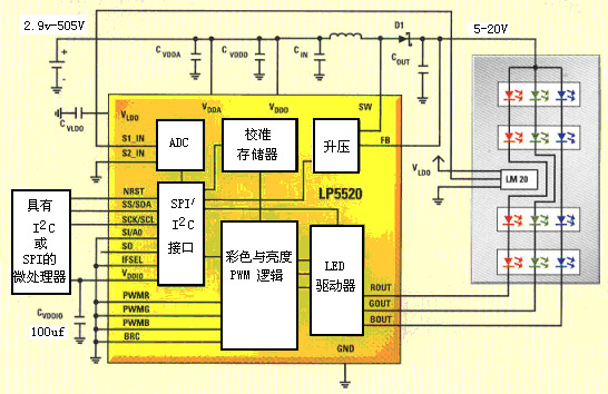

典型应用-红绿蓝光发光二极可以利用高放效率的方法产生“真正白色”的背光。
若采用红绿蓝光发光二极管提供背光,一旦发光二极管的温度有变,发光二极管驱动器便必须校正三原色(红、绿、蓝)之间的亮度于衡。无论在任何温度之下,发光二极管驱动器都要将红绿蓝背光的白点准确校正。补偿方式有闭环或开环两种可供选样。若采用闭环的补偿方式,可利用光学传感器测量白点。若采用开环的补偿方式,可以先量度温度,然后根据测定的补偿曲线校正白点。LP5520红绿蓝光发光二极管驱动器可以利用开环式补偿方法提供红绿蓝背光。图6为LP5520红绿蓝光发光二极管驱动器引脚功能应用示意图。
利用LP5520芯片控制显示器亮度还是控制白光发光二极管背光系统的亮度:所采用的控制方都大致相同。实际亮度可通过SPI或总线控制,而LP5520芯片则负责根据补偿曲线计算真正的脉冲宽度调制(PWM)数值,以确保白点准确。自动淡入/淡出功能则负责调校光暗,确保渐变过程自然流畅。

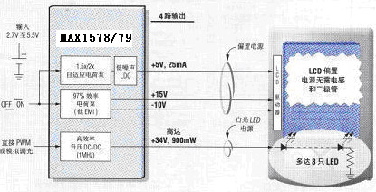

仅需一只电感且无需电荷泵二极管就能为4小型TFT显示器提供完整的LCD偏压和白光LED背光电源,仅需一只电感且无需电荷泵二极管。
MAXl578/MAXl579具有四路稳压输出,提供小型有源矩阵薄膜晶体管(TTFT)LCD所需的全部电压,极适合于掌上设备,尽可能少的外部元件和高效率对于此类应用非常重要。两款器件均集成了三个先进的电荷泵,提供固定的+5V、+15V和—10V,用于LCD偏置电路,另加一个34V的升压DC-DC,用于驱动最多8只串联的白光LED。电荷泵只需外接陶瓷电容,不需要二极管。上电和断电期间,所有输出经过了排序。关断期间,输出被切断而且主动放电至零。MAXl579具有温度补偿,以避免在较高温度下过度驱动LED。芯片结构特征与应用见图7所示,是一个完整的TFT-LCD电源(偏置和白光)。
芯片内四个调节器在一个封装内,紧凑的4mmx4mm薄型QFN封装,零输入浪涌电流软启动,15mVP-P输入纹波,白光LED输出具有过压保护。
