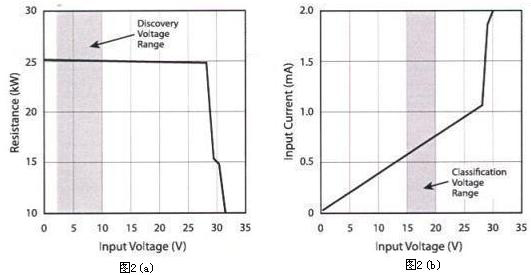

其二、需要指出的是,在发现阶段,PSE向PD释放电压斜波并寻找负载(25 kΩ)产生的一个特性阻抗。如果并未检测到正确的阻抗,PSE假定负载的PoE并未激活并会关断PoE的发送端。之后,系统将按照标准的以太网连接方式工作。如果检测到了阻抗信号,PSE将进入分级阶段。信号识别电压是一个2.5 V至l0 V之间的斜波电压。一个24.9 kΩ的电阻即能为发现阶段提供正确的信号阻抗,见图 2(a)所示。
1.2 分级阶段:
PSE继续向PD施加斜波电压。
在15 V至20 V范围内,分级阶段发生了。在电压转换期间,PD必须吸收一个特定的电流以确定器件的级别(见图2(b)所示)。24.9 kΩ的识别电阻同样可以进行最简单的级别分级(CIass 0)。分级电流描述了PD在正常操作下所需要的功率大小。PSE则将这一信息输送给控制器,使系统能够确定PD所需的总功率。下表1显示了分级电流及PD工作时对功率的要求。

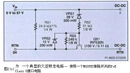

分级阶段后,当欠压锁定(UVLO)线路被释放及PD可以被供电后,PSE继续抬高斜波电压,最高到30V。此时需要软启动电路来控制由PSE吸取的电流。图2(c)显示了一个典型的欠压锁定电路。

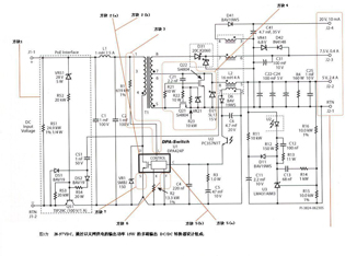

2.2 28-57VDC,通过以太网供电的输出功率15W的多路输出DC/DC转换器设计组成
图3为用DPA424P DPA-Switch 芯片与其它分立元器件组成的多路输出DC/DC转换器设计图。现对各组成作分析。
组成1-简化的PoE接口电路:由包括发现识别阻抗的电路 (24.9 kW由2.5 VDC至10 VDC)与包括CIass 0级别分类的电路(C1ass 1,2及3的方案也包括在内)及低成本的双极性晶体管导通开关(至少87%的效率)合成。
组成2(a)-集成的电流检测线路及电流限流点:具有严格的经过温度补偿的公差与无电流检测电阻(更高效率);高功率设计也无需电流传感器,可使用X引脚电阻进行限流编程,最多减少六个元器件,可节省达0.25美元。或用组成2(b)如果采用集成的启动线路,则更高效(不会有“自举电路”的损耗),最多减少4个元器件, 可节省达0.05美元。
组成3-集成的线电压检测线路:能准确的温度稳定性并提供欠压/过压保护,最多减少10个元器件,可节省达0.20美元。
组成4-简单同步整流:用DPA Switch芯片为线电压欠/过压关断保护限制了变压器输出的门极驱动电压范围。可节省达0.05美元。
组成5(a)-集成的热关断保护线路:能直接感应功率MOSFET温度;具备迟滞特性且能自动再启动;宽的迟滞防止高的平均温度出现;最多可减少4个元器件;可节省达0.15美元。或用组成5(b)集成的电压模式控制器:>50%占空比运行而无需斜波补偿;最多减少10个元器件;节省达0.15美元。
组成6精确集成的振荡器-无需外围元件;严格的公差并具有稳定的温度系数;可选300/400 kHz操作;最多减少5个元器件;节省达0.05美元。
组成7散热器连接至源级:散热片连接到源级降低EMI(电气上的“安静”点);降低EMI滤波器成本;节省达0.20美元。

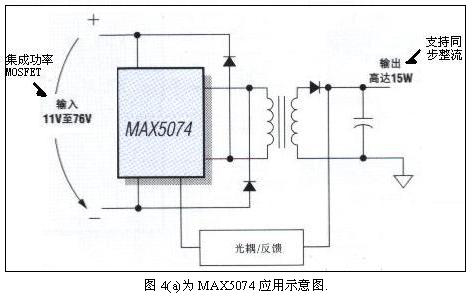

它专为以太网供电(POE)系统的受电设备(IP电话,WLAN接入点和,IP相机)和供电设备(交换机/路由器和中跨)而优化的MAX5074。图4(a)为MAX5074应用示意图。
提高了性能:采用同步整流效率超过90%;保证工作于高达+125℃结温;高达15W的输出功率。
提高了可靠性:无限期短路保护和打嗝式阻流降怔短路期间的功耗及热关断保护内部功辜MOSFET。
降低了成本:“前瞻信号”驱动副端同步整流器;无需复位绕组/二极管/电容器;故障保护无需外部元件。
降低尺寸要求:集成的功率MOSFFET和高达500kH:的开关频率降低外部元件的尺寸。

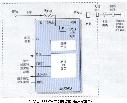

3.2专为以太网供电设计完全兼容于IEEE802.3af的新款电源开关MAX5922
MAX5922高集成度方案节省板上空间和成本,IEE802.3af兼容更高的集成度/可靠性,更低成本。主要特性:内置0.450功率FET;设计灵活,即检测禁止输入允许用户跌过检测和分类阶段,可选的欠流负载切断功能,冲突避免检测输入允许用户将器件配置为Midspan工作模式,可选的镇定或自动再试故障管理。图4(b)为MAX5922引脚功能与应用示意图。

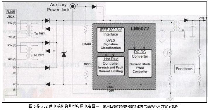

反激式连续导电模式不但设计简单、成本较低,而且还可发挥极高的效率,是PoE设备普遍采用的设计方案。由于LM5070、LM5071及LM5072等几款控制器是高度集成的电路,因此供电系统只需添加极少的外置元件,便符合IEEE802.3af标准的要求。图5是PoE供电系统的典型应用电路图,图中的电路采用LM5072芯片。这是一款内置100VPoE用电设备接口并可支持后备电源的PWM控制器。采用LM5072芯片的好处是用电设备在选择供电来源方面有较大的灵活性,例如不同配置的用电设备都可利用后备电源的供电,其中包括交流电。
以采用连续模式反激式转换器的电路布局为例,采用快速PWM电流模式控制器会较为理想,因为这样不但可以控制及限制输入电流的流量,而且还可稳定同一电路的输出电压。此外,也可调节功率晶体管的占空比,以便控制线路及电流的瞬态响应。占空比的大小取决于输出电压的误差及锯齿波形,而两者都取决于流人外置电流传感电阻的初级线圈电感电流。
可将电流传感信号与内部参考电压加以比较,以便为每一周期设定限流值。我们也可为电流斜波信号提供内部斜率补偿,以便解决占空比超过50%时分谐波振荡所产生的内部不稳定问题。
